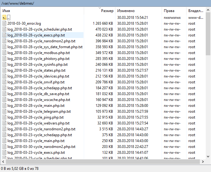

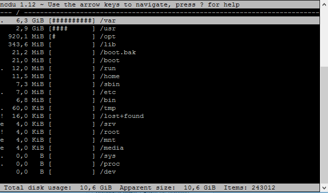

Посмотрел.
сегодня был бэкап. MD естественно отвалился. Перезагрузил его с работы по SSH. Отвалился как я уже писал из за того что потерял связь с базой.
при этом весь диск забился....
вот что имеем:
папка debmes:
и вот что в этой папке.... честно говоря вытягивать файл 2018-03-30_error.log который весит полтора гига... нет желания... но если ради дела нужно... могу попробовать его открыть...
естественно до отвала от базы, все в логах хорошо и файлы весят по несколько кило.
