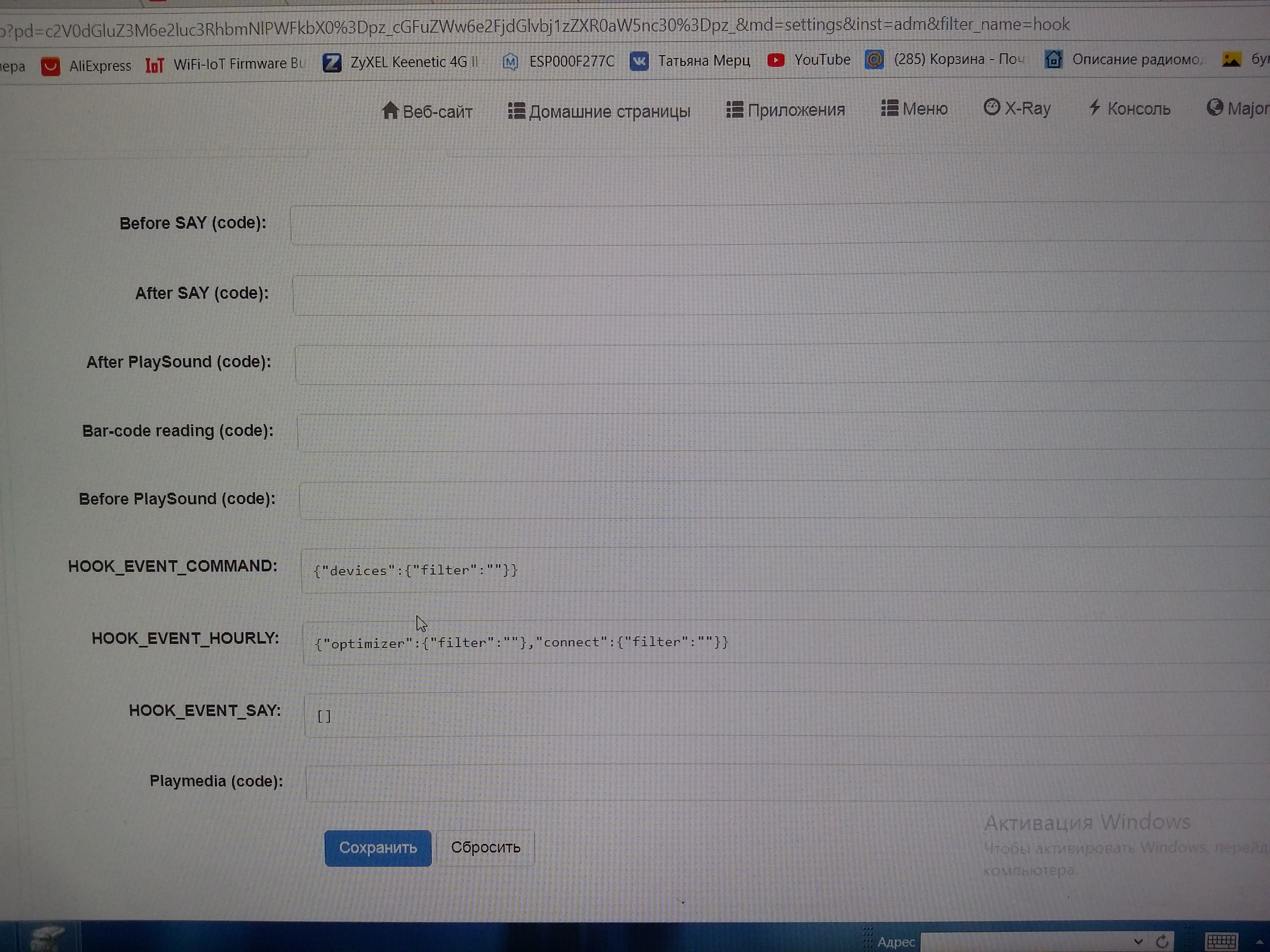

Можете показать, что у Вас на вкладке Общие настройки/Обработчики ?
maksim
Сообщения: 22
Зарегистрирован: Чт сен 07, 2017 10:14 pm
Re: Перестали работать шаблоны поведения
Сообщение maksim »
заполнены только 2 строчки
Ууу... Ну по идее помимо devices там, вроде, должны быть ещё patterns. Дома буду скину как должно быть. Поправьте в базе (по другому никак. С этой страницы не сохраняется).
Действительно....у меня вот так
HOOK_EVENT_COMMAND:
{"devices":{"filter":""},"apiai":{"priority":100,"filter":""}}
Думал там patterns ещё есть))
