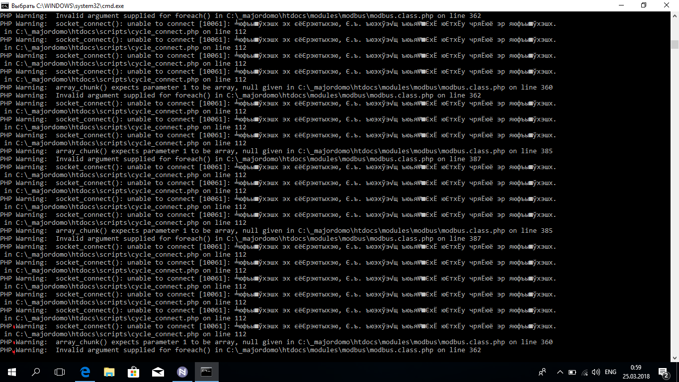

Добрый день! не нашел тем, где бы рассматривалась моя проблема и не знаю куда копать... после запуска МД в терминал валятся две ошибки скрин экрана прилогаю. Подскажите пожалуйста
- termin.png (122.33 КБ) 2947 просмотров

а вам нужны modbus
и connect?
и connect?
Мой -CONNECT-

тема закрыта. после установки патчей и перехода на php7 ошибки ушли
P.S. да модбас нужен
