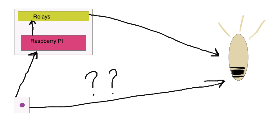

"Проводной" вариант (как все пишут - самый надежный и стабильный). Но не совсем понимаю, как его можно реализовать так, что бы он работал, если упадет сервак.
Имею ввиду такую схему:
СхемаSPOILER_SHOW
При клике на выключатель => послать сигнал на контроллер (сразу на малину) => сменить статус в MajorDomo => включить/выключить реле
В этом случае непонятно как реализовать включение света без участия сервера.

absentrv писал(а): В этом случае непонятно как реализовать включение света без участия сервера.
Ну тут только Мега-лайт контроллер или Mega-D. Последнюю можно самому собрать. По схемотехнике они очень похожи. Разница только в прошивке.
Можно и на AMS замутить ( 5 реле готово со страницы - с кнопок не пробовал). Всё это работает без участия сервера. В последнем случае можно делать сценарии на МД. Но для начинающих это сложновато будет.

От выключателя до лампочки поставить импульсное реле, его питание контролировать малинкой через реле. Если сервер "сдох" автоматически включается ручной режим, на прямую от кнопки через импульсное реле на лампочку.
Ну как то так.
Re: Организация включения освещение
Многие ethernet-контроллеры имеют встроенную логику, т.е. при нажатии на подключенную к ним кнопку они сами включают реле, а на сервер шлют событие о выполнении. Т.о. данная схема не зависима от сервера. Если при нажатии на кнопку, нужно проанализировать несколько условий и только потом принять решение о включении/выключении реле, то тогда логика реализуется на сервере, а на ethernet-контролере прописывается только логика по умолчанию (так называемая аварийная, когда сервер не доступен).
