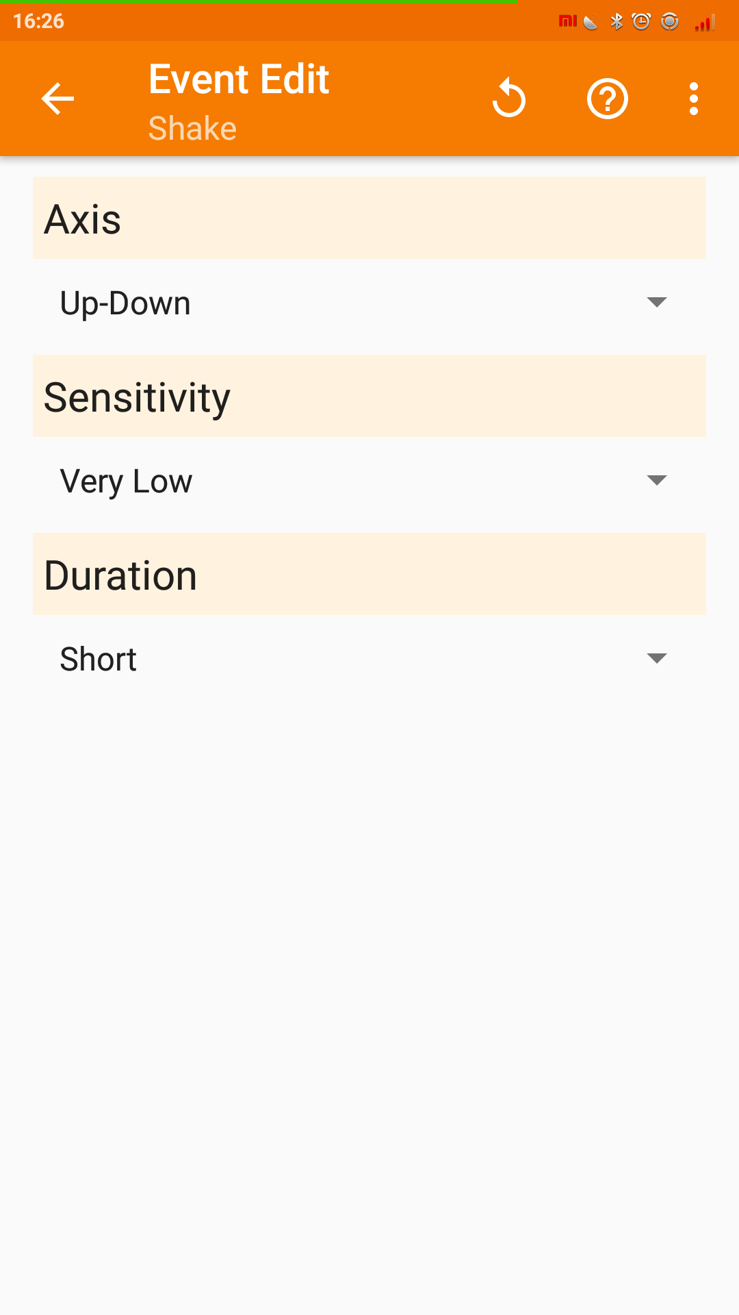

Tascer меняет громкость на сервере
Сообщение vitosmaxim »
стряхивая телефон вверх добавляет громкость а перевернув телефон и стряхивать вниз соответсвенно снижает громкость , Работает на разблокированном экране

Вот скриншоты

сценарии от сюда https://connect.smartliving.ru/profile/ ... jects.html
Громкость+
$vol = gg("ThisComputer.volumeLevel");
if ($vol < 100){
cm('RadioSetting.Control',array('vol'=> $vol+10 ));
} else {
cm('RadioSetting.Control',array('vol'=> 100 ));
Громкость-
if ($vol > 10){
cm('RadioSetting.Control',array('vol'=> $vol-10 ));
} else {
//cm('RadioSetting.Control',array('vol'=> 0 ));
