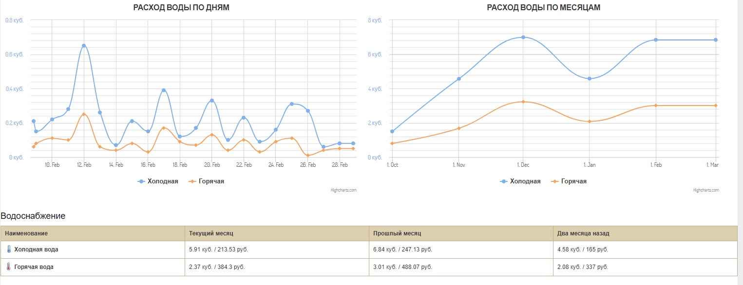

У меня водяные счетчики подключены к Алисе через MegaD, и раз в месяц сохраняет данные в файл, а на сервере запускается программа Clickermann (сервер на Win) и публикует их в УК.
Очень удобно, я даже не помню когда последний раз открывал щиток. Еще в конце месяца говорит в общий чат какая разница расхода с прошлым месяцем и вот такой отчет еще показывает.
