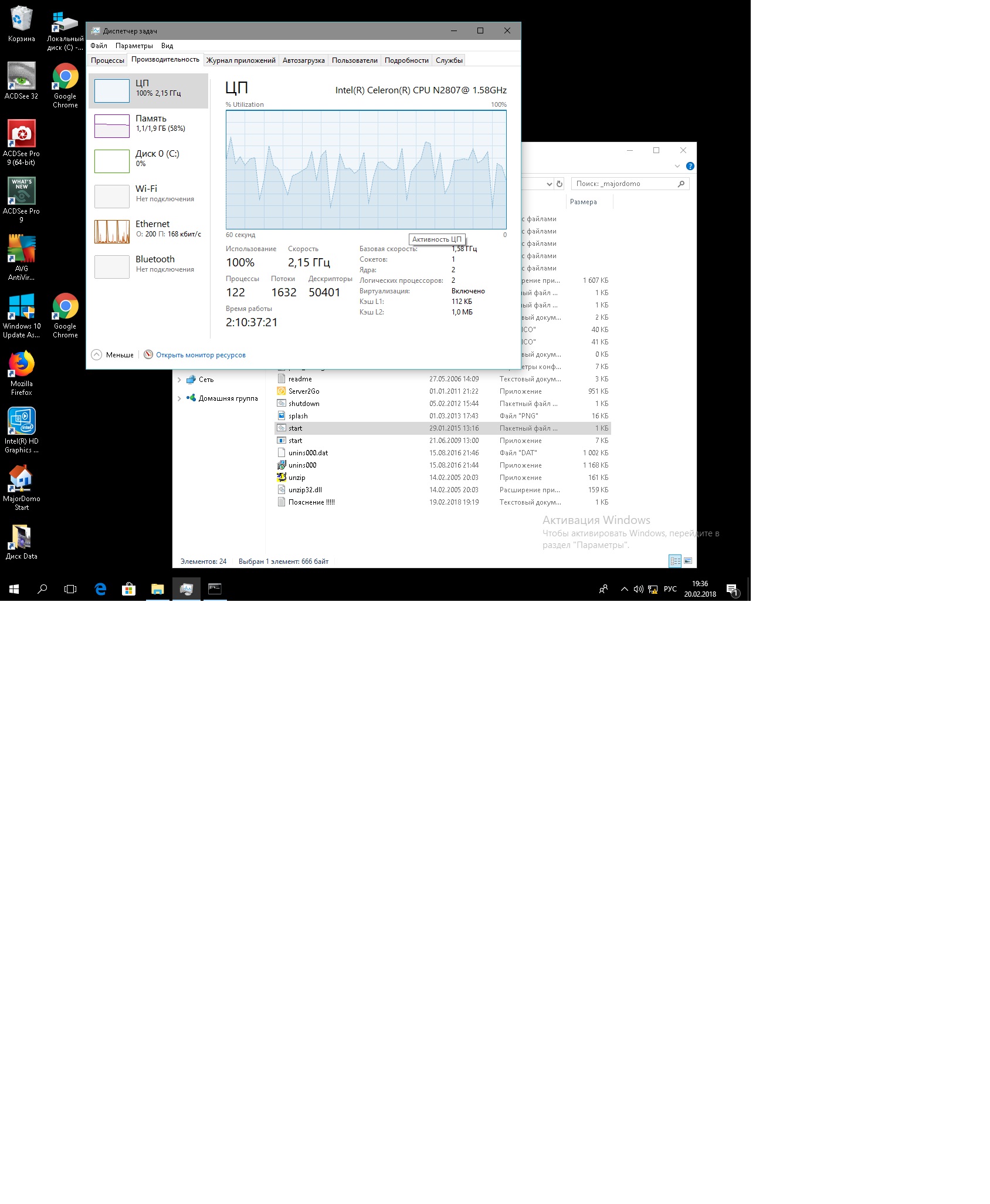

Сообщение Vovix »
Скриншот 2018-02-20 19.10.38.png (7.13 КБ) 7418 просмотров
