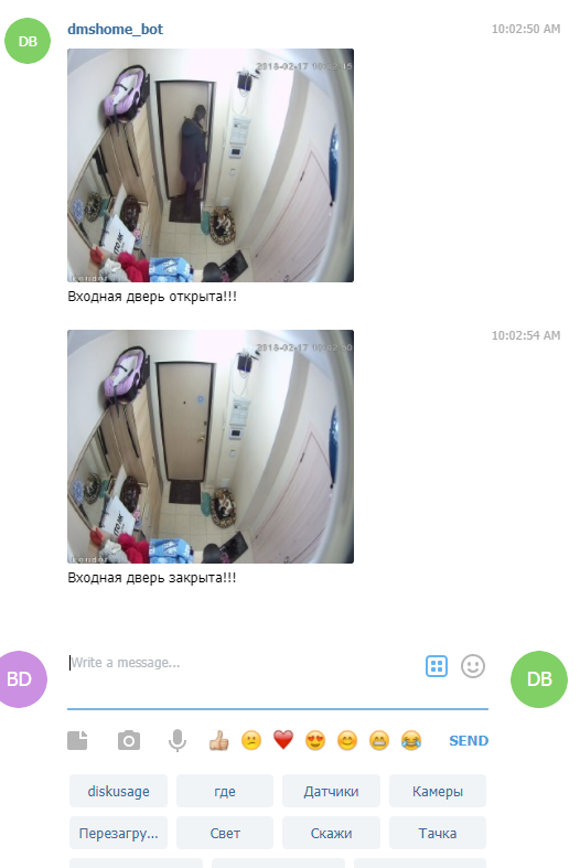

Задачи:
1) Отправка сообщения об открытии и закрытии двери в телеграмм
2) Включение света при открытии двери и выключение через 5 минут
3) Уведомление о необходимости закрыть входную дверь.
Решение:
сценарий dvertelega:
$image_url="http://192.168.1.32/webcapture.jpg?command=snap&channel=0";
$result=getURL($image_url,0);
$save_to="./cached/cam1.jpg"; // куда сохранять
SaveFile($save_to, $result);
include_once(DIR_MODULES . 'telegram/telegram.class.php');
echo gg("Openclose01.status");
$open=gg("Openclose01.status");
echo $open;
if ($open==1)
{$text="Входная дверь закрыта!!!$dver";
//cm('Relay12.turnOff');
SetTimeOut("Relay12OffTimer","callMethod('Relay12.turnOff');",300);
} else
{$text="Входная дверь открыта!!!$dver";
SetTimeOut("dveropen","rs('dvertimer');",180);
cm('Relay12.turnOn');}
//$telegram_module->sendMessageToAll($text);
$telegram_module->sendImageToAll($save_to,$text);

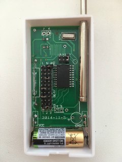

Re: Умная входная дверь!
Сообщение lihodeev »
Имею такой датчик , логика его работы не очень понятна. При сработке присылает код открытой двери, через примерно 5 секунд присылает код исходного(зарытой двери), то есть факт забытой открытой двери установить невозможно? Это особенность или я чего то не понял? Может был у кого то опыт работы с подобным девайсом?
