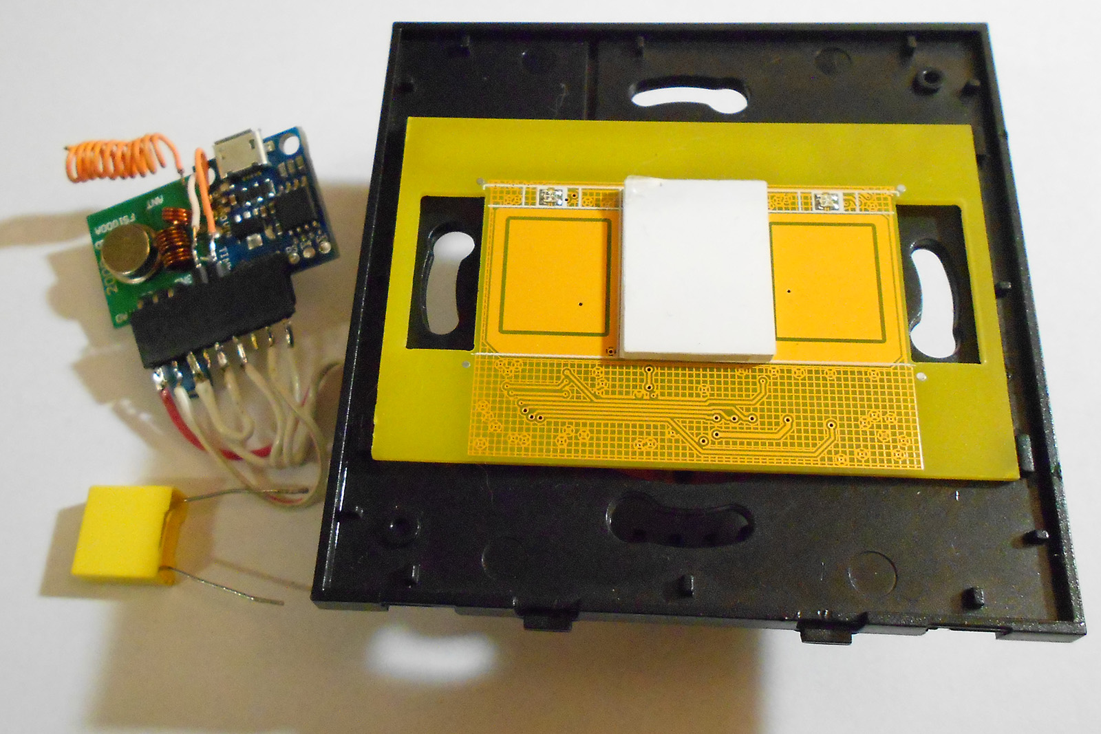

Это отдельный мк attiny85 + 433МГц передатчик, который отсылает состояние реле в момент его переключения.
Потребление тока до 5-7мА, что дает возможность добавить такой модуль в любой радио выключатель.
Я "издевался" над нонейм выключателем по схемотехнике очень похож на Sesoo.
Естественно для управление этим выключателем нужен 433МГц шлюз (броадлинк или самодельный, например на esp8266)
Я использовал модуль от digispark attiny85, он со своим загрузчиком и можно шить сразу по юсб без программатора, прогой Arduino.
по хорошему нужно использовать голый мк attiny85, потому что загрузчик digispark работает на максимальной частоте и потребляет 12мА в течении первых 3 сек после включения.

при переключении состояния реле, модуль отправит сигнал 400-off или 410-on,
шлюз 433 принимает сигнал и передает в МД
в МД нужно прописать обработку сигнала и просто менять статус реле.
$rc=gg('ESP10.rcdata');
if ($rc == '400') {sg("Relay03.status",0); }
if ($rc == '410') {sg("Relay03.status",1); }
Сам выключатель нужно "обучить" радио командам включения и выключения.

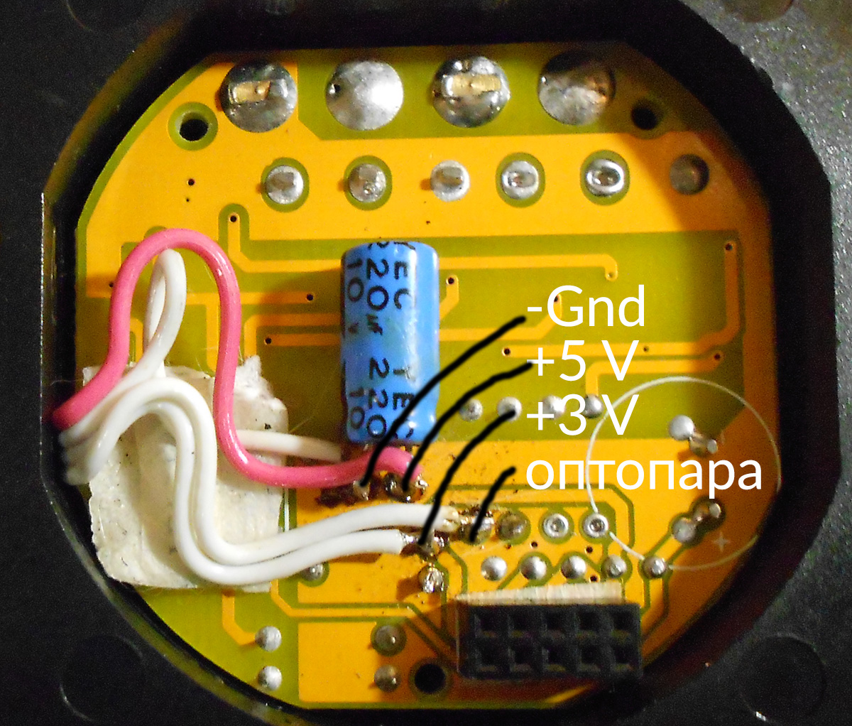

Поключение:
В нагрузку (в люстру) обязательно параллельно добавить конденсатор (у меня шел в комплекте 0.1мкФ 275В).
В схему выключателя нужно допаять конденсатор у меня вышло 2шт х 220мкФ, если еще добавлял то выключатель переставал работать (нужно подбирать оптимальный вариант).
после этого схема выключателя давала ток ~ 7 мА
C выключателя берем 5В для питания передатчика 433 (у Livolo 12В)
3В после стабилизатора берем для attiny85 (см.фото)
1pin attiny85 - сигнал на передатчик.
2pin attiny85 - состояние реле взял после транзистора с ножки оптотапары.
ВНИМАНИЕ вы будете работать с сетью 220В, отключайте все перед тем как паять.
После месяца тестов и отладки прошивки сделал еще таких два модуля и добавил их к простым радиореле которые стоят в люстрах.
