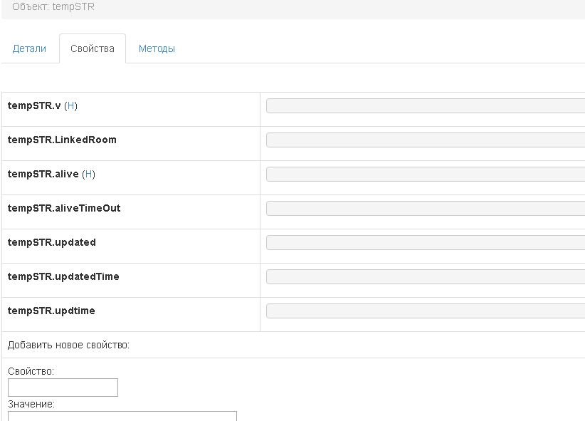

Но никаким образом не удается заствить изменятся свойствам самих обектов в MD/
( :D на температуру не смотрите, 23 градуса, это все 3 датчика на столе пучком лежат, а МК имеет гистеризес (дельту) более 1 градуса, поэтому минимальная разница не отражается. Причем не могу добится, как для темепературных, так и для Piro-в ... (6 шт)
Сами объекты созданы.
Кто сталкивался? куда смотреть?

Метод:
if (isset($_GET[v])) {
echo "!!!!";
$this->setProperty("v",$_GET[v]);
$this->setProperty("updtime",time());
Короче запутался. Может Покажете работающий код.

А свойства папки где содержатся сами "объекты" на raspberry (доступ) не может на это влиять?

Да так и смотрел. вот если дернуть ссылку с самого сервера.
METHOD PARAMS EXECUTED
.checkState {" ORIGINAL_OBJECT_TITLE" :" Communication" } 2018-01-09 15:33:29
System.checkState 2018-01-09 15:33:29
Communication.checkState 2018-01-09 15:33:29
Security.checkState 2018-01-09 15:33:29
.onNewMinute {" object" :" ClockChime" ," op" :" m" ," m" :" onNewMinute" ," ORIGINAL_OBJECT_TITLE" :" ClockChime" } 2018-01-09 15:33:00
ClockChime.onNewMinute {" object" :" ClockChime" ," op" :" m" ," m" :" onNewMinute" } 2018-01-09 15:33:00
.update {" object" :" Door1" ," op" :" m" ," m" :" update" ," ORIGINAL_OBJECT_TITLE" :" Door1" } 2018-01-09 15:16:47
Door1.update {" object" :" Door1" ," op" :" m" ," m" :" update" } 2018-01-09 15:16:47
.onNewHour {" object" :" ClockChime" ," op" :" m" ," m" :" onNewHour" ," ORIGINAL_OBJECT_TITLE" :" ClockChime" }
Данные от ЕСП
2018-01-09 15:40:52 Host 192.168.0.37 GET /objects/?object=Door1&op=m&m=update&v=0
2018-01-09 15:40:58 Host 192.168.0.37 GET /objects/?object=Door1&op=m&m=update&v=1
2018-01-09 15:41:03 Host 192.168.0.37 GET /objects/?object=Door1&op=m&m=update&v=0
2018-01-09 15:41:10 Host 192.168.0.37 GET /objects/?object=Door1&op=m&m=update&v=1
из_вне почемуто не пробиваемый... это мне не нравится.
