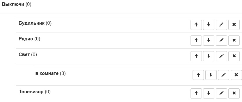

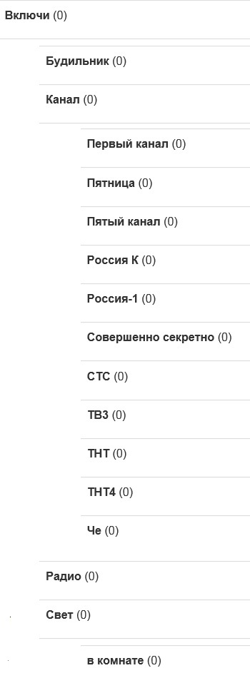

На твоём месте я бы сделал шаблоны "Включи" и "Выключи" и в их контексте уже добавлял бы "Свеча", "ТВ", "Радио", и т.д. Получается такая древовидная структура:
Получается, что ты можешь сказать в одно предложение, например: "Включи свет в комнате и канал Ностальгия" и у тебя сработает сразу два действия.
