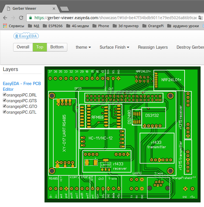

Для того, чтобы убедиться в правильности экспорта загрузим в Online Gerber Viewer нажав кнопку Upload Gerber и выбрав архив с файлами.
если всё сделано правильно, то можно увидеть свою плату
Теперь можно загрузить архив на страницу заказа и сделать заказ.
