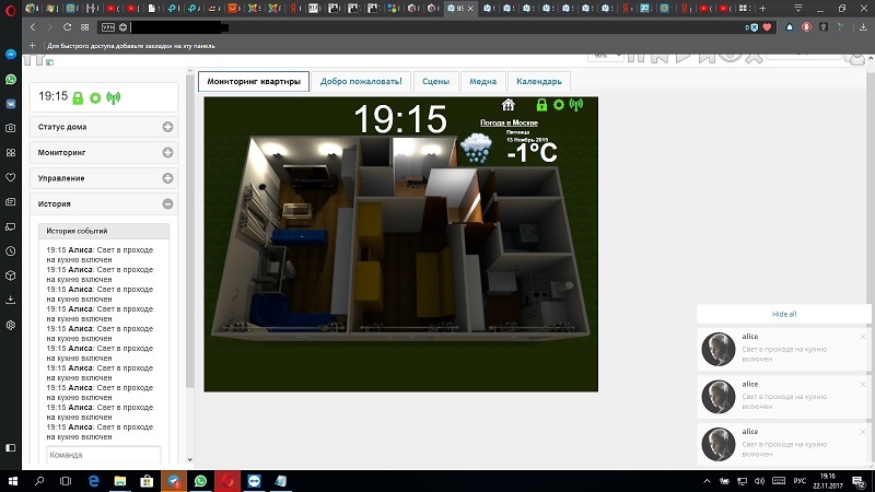

Люди добрые помогите!!! Замучала одна проблема, периодически раз в дня два или три, а бывает и каждый день зацикливается сценарий. причем всегда разные сценарии. Не могу понять в чем дело, я даже заново поставил MJ и настроил все с нуля. Проблема осталась. Сценарий включает свет через приложение noolite. Причем самое интересное что он через какое-то время сам и останавливается.

19:24:18 0.00000000 windows_tts.processSubscription (SAY)
19:24:17 0.78125000 telegram.processSubscription (SAY)
19:24:17 0.25000000 Executing: "C:\Program Files\nooLite\noolite.exe" -api -on_ch7
19:24:15 0.96875000 windows_tts.processSubscription (SAY)
19:24:15 0.75000000 telegram.processSubscription (SAY)
19:24:15 0.03125000 Executing: "C:\Program Files\nooLite\noolite.exe" -api -set_ch7 -5
19:24:13 0.95312500 windows_tts.processSubscription (SAY)
19:24:13 0.75000000 telegram.processSubscription (SAY)
19:24:13 0.04687500 Executing: "C:\Program Files\nooLite\noolite.exe" -api -on_ch7
19:24:12 0.26562500 Executing: "C:\Program Files\nooLite\noolite.exe" -api -set_ch7 -5
19:24:11 0.95312500 windows_tts.processSubscription (SAY)
19:24:11 0.75000000 telegram.processSubscription (SAY)
19:24:09 0.95312500 windows_tts.processSubscription (SAY)
19:24:09 0.78125000 Executing: "C:\Program Files\nooLite\noolite.exe" -api -on_ch7
19:24:09 0.73437500 telegram.processSubscription (SAY)
19:24:08 0.76562500 Executing: "C:\Program Files\nooLite\noolite.exe" -api -set_ch7 -5

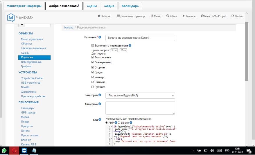

Re: Проблема с зацикливанием сценария
он по времени настенном в сценарии работает
- mj2.jpg (88.34 КБ) 6126 просмотров
А в методе kitchen_light_on какой код? В т.ч. родительском методе.
этот метод меняет картинку в сцене. типа свет включен.
$this->setProperty("kitchen_light",1);
Уважаемый mad82..
Внимательно посмотрите на свой вопрос и найдите все отличия между ЛОГОМ и СЦЕНАРИЕМ.
в сценарии вы запускаете канал №6 и воспроизводите сообщение
safe_exec('"C:\Program Files\nooLite\noolite.exe" -api -on_ch6');
sleep(1);
callMethod('kitchen_.kitchen_light_on');
say('Верхний свет на кухне включен',5);
а Алиса Вам говорит в логе совсем другое
Что включен канал № 7
и Свет в проходе на кухню включен.
Поэтому НЕ там ищите проблеммууууууууу.....
Да и я думаю стоит убрать - ==1)
так думаю будет правильней
Спасибо за ответ! да лог и сценарий разные, только сейчас заметил что скриншот взял с другого сценария))) извиняюсь))) но проблема все равно актуальнаtarasfrompir1 писал(а):Уважаемый mad82..
