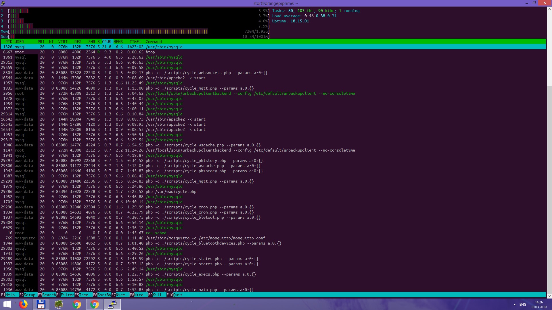

Заметил, что у меня тоже мускуль стал отжирать много процессора:

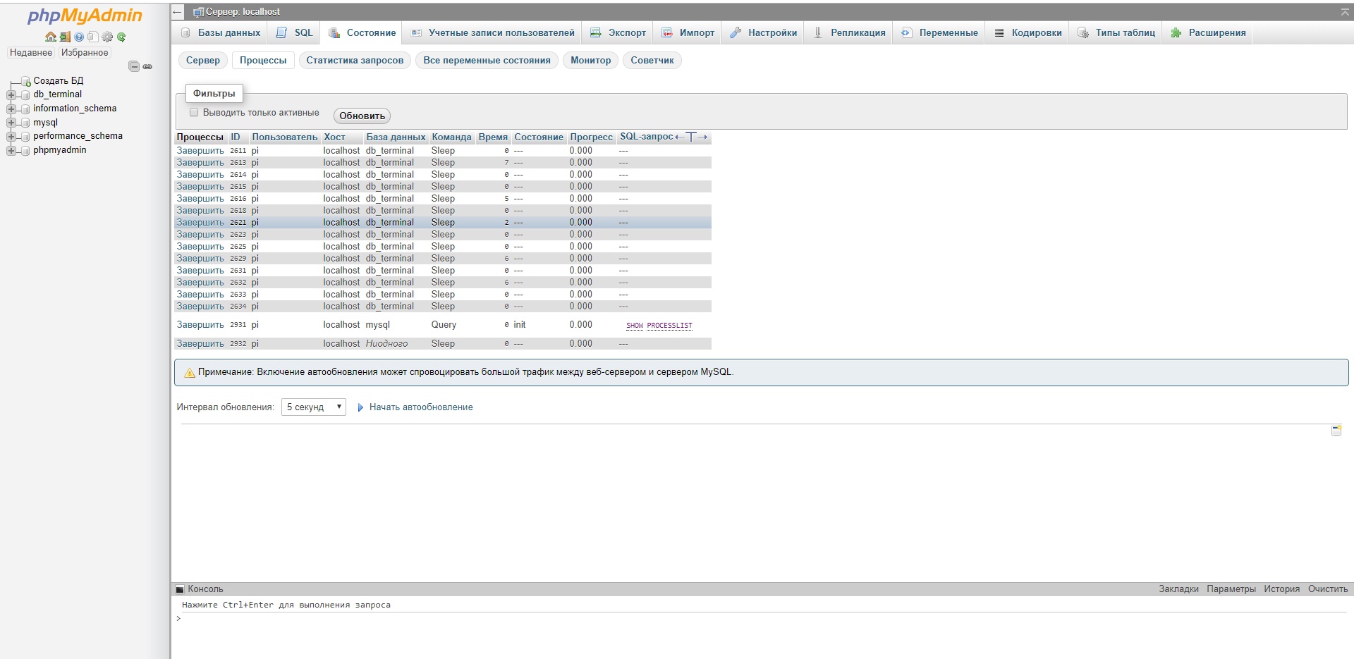

Также в phpmyadmin много процессов со статусом sleep:
А также советчик в phpmy admin предлагает много советов:
