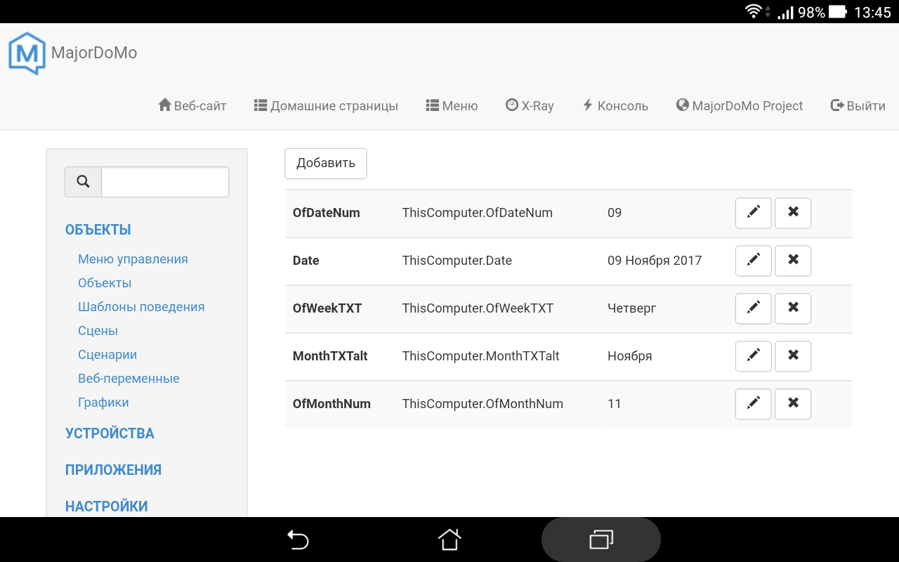

При открытии домашней странице образовалась вот такая проблемка. Часы на сцене стоят не ходят. только после обновления страницы время меняется на текущее. и также стоит. тоже самое и три использовании переложения MD. Таже фигня как и в браузере. Кто то сталкивался с такой проблемой лечится это? Подскажите. MD запущен на RPi-3

Они и не будут идти, как вариант воспользоваться JS http://www.net-f.ru/item/javascript/32.html

да, там походу на самой сцене проблема со свойствами, нет даты, месяца, дня недели, и не понятно из какого и как оно обновляется тянутся часы и минуты
у никиты есть модуль формат даты, ставь из маркета и настраивай

прошу прощения не увидел (картинку большую вставил товарищ)Logrus писал(а):да, там походу на самой сцене проблема со свойствами, нет даты, месяца, дня недели, и не понятно из какого и как оно обновляется тянутся часы и минуты
там у него на сцене и в меню время разное! да, надо проверить от куда там данные беруться!

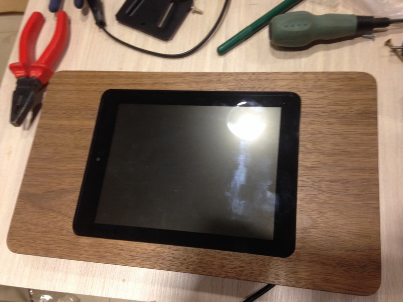

Жалко его менять. Я его вот так а врезал. Блин. Все тестил работало на часы ка кто не обратил внимание и на то что страница не обновляется.

Неплохой вариант крепления. ) А не пробовал напрямую планшет запитывать со снятой батареей?Indi писал(а):Жалко его менять. Я его вот так а врезал. Блин. Все тестил работало на часы ка кто не обратил внимание и на то что страница не обновляется.
По сути проблемы - браузеры разные пробовал? Также надо погуглить вариант обновить компонент андроида WebView (WebKit).
