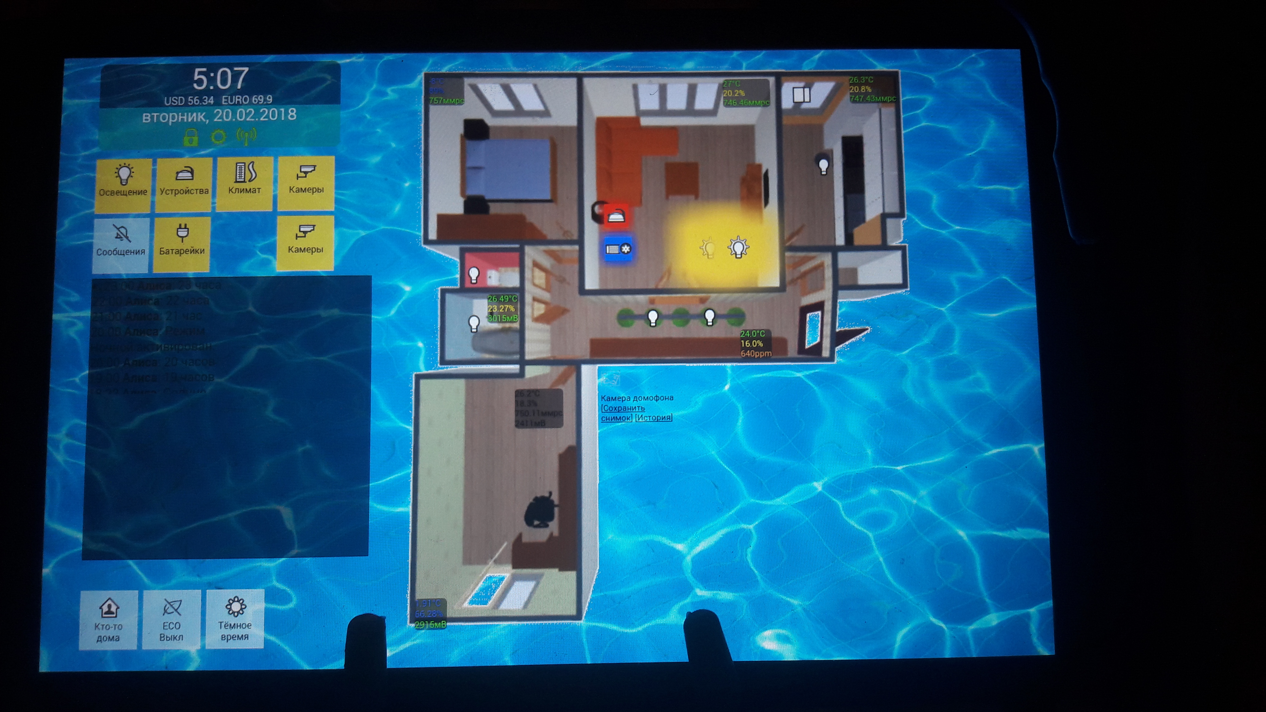

Интерфейс для планшета...
Сначала хотел вариацию на тему "второй сцены", но...
По факту - сейчас сцена ОДНА, но с переключением слоев-режимов.
Как выглядит интерфейс сейчасSPOILER_SHOW
