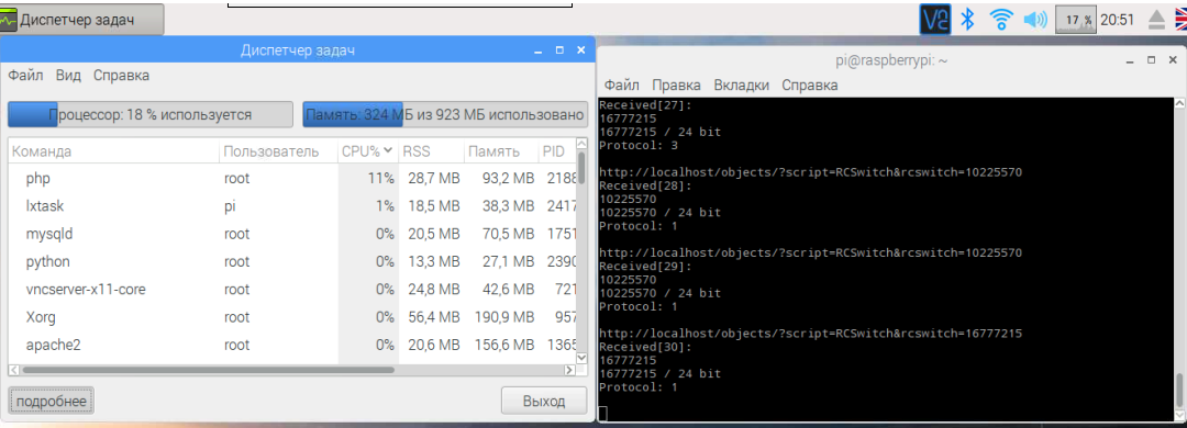

А как дела с нагрузкой на проц? Я подобную штуку делал на RPi3 и там температура проца поднималась больше 70 градусов при включенном снифере. Хотя в обычном режиме была температура 50 градусов.
burano
Сообщения: 13
Зарегистрирован: Вс июн 25, 2017 11:05 pm
Re: OrangePi PC + 315/433 МГц приемник/передатчик
Сообщение burano »
Автору огромный респект за код на питоне. Поставил модуль, подправил скрипт, сделал событие(не было стандартного). Теперь все радиовыключатели, датчики открытия, движения в чат Телеграмм отправляются.
VooDooN писал(а):А как дела с нагрузкой на проц?
Нагрузка на проц 17-18 % общая. Сам питон во время приема кода грузит проц на 1-3% остальное время менее 1%
Ложные получения кода есть, но я их в сценарии фильтрую.

проблема приемник подключений к raspberry, также как sonoff basic или ESP -nodemcu слышит только с полуметра.
подключаю через arduino uno - радиус 20 метров.
поставил костыль (надеюсь временно) в виде arduino подключенная к raspberry.
Подскажите куда копать?
lost_post
Сообщения: 21
Зарегистрирован: Вс авг 04, 2019 5:52 pm
Re: [Железо] OrangePi PC + 315/433 МГц приемник/передатчик
Сообщение lost_post »
мне кажется дело в питании. ты когда на "raspberry, также как sonoff basic или ESP" запитываешь от 3.3v ?
Arduino ж 5v. Может записать от 5v на raspberry?
