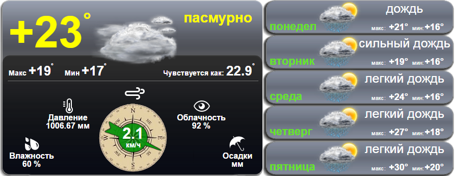

[Дизайн] Погода горизонтальная
Сообщение adzam »
Воодушевившись темой: Дизайн сцен - Погода (вертикальная)
переделал модуль немного под себя и получилась Погода горизонтальная.
Выкладываю может кому и пригодится.
Должно быть установлено приложение из маркета openweather.
Установка:
1. Импортируем сцену Погода (вертикальная)
Погода+горизонтальная.rar
(73.8 КБ) 853 скачивания
2.Папку _majordomo копируем поверх своего _majordomo,
Я изменил файл app_openweather.class.php с которого берутся данные(округлил градусы,добавил дни недели и т.д.)
поэтому для работы модуля в архиве даю новый файл app_openweather, старый можете переименовать,если кому нужен
_majordomo.rar
(506.36 КБ) 828 скачиваний
У обьекта openweather (Погода Open Weather Map) создал метод calculate_realfeel для вычисления фактической температуры

адаптировал под стандартный openweather, исправил ошибку в давлении, для исключения конфликта с сценой Погода Вертикальная надо изменить название файлов:

Картинка почему то кривая , информация не умещается
