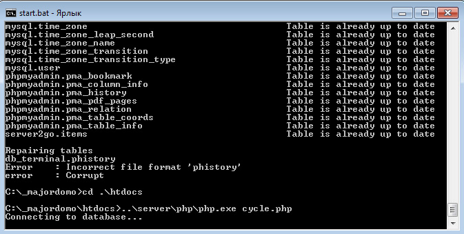

На начальной странице выводится вот это сообщение:
Re: Умер MDM, что делать?
отремонтируйте или удалите таблицу в базе данных phistory
Как вариант, перезагрузить систему -- стартовый скрипт автоматически запускает проверку и исправление всех таблиц. Если нет, то пробовать через phpmyadmin её починить.

В итоге переустановил заново систему
Загрузил бэкап
Пока всё работает
Но тормоза остались((

опять тоже самое
EvgenyG
Сообщения: 220
Сообщение EvgenyG »
думаю из-за объёма базы данных
как-нибудь можно разделять базу данных по времени?
например, данные за последние несколько месяцев
текущее разделение базы данных проблемы не решит
