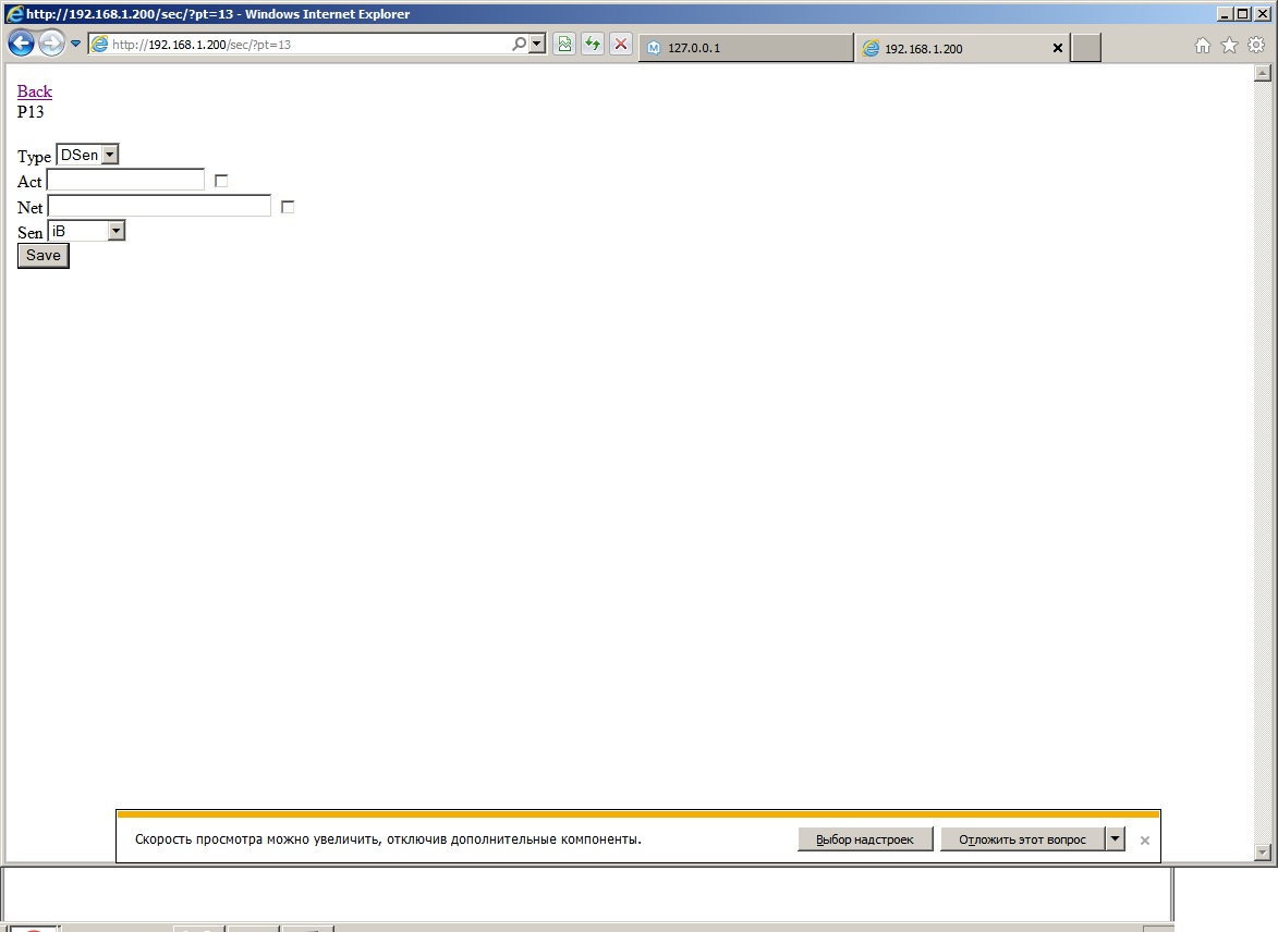

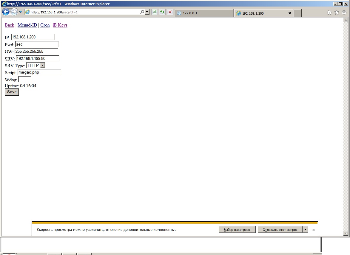

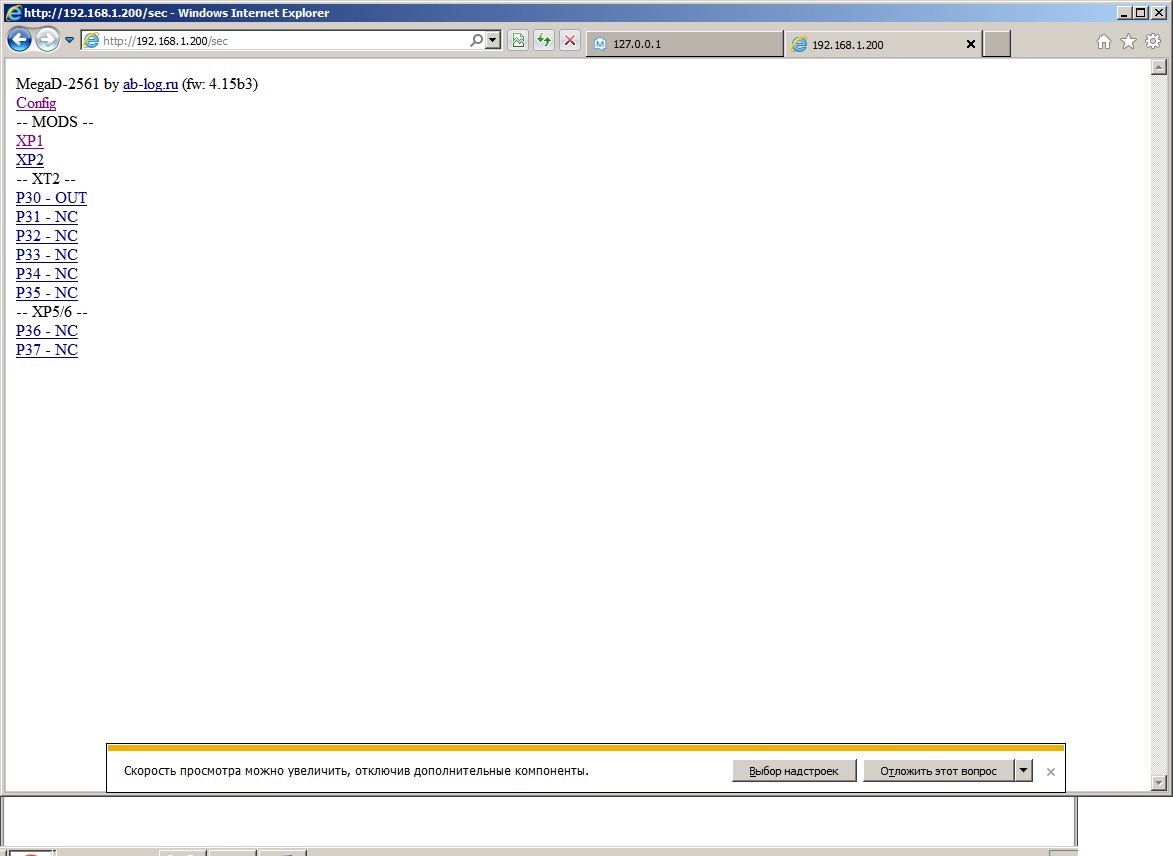

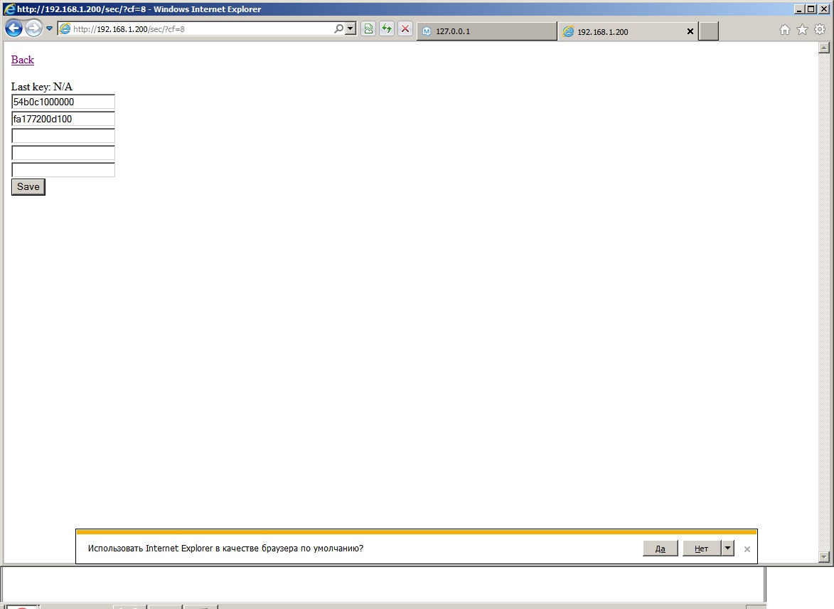

скриншоты
- настройки порта считывателя
- 4.jpg (85.5 КБ) 6750 просмотров
- ключи
- 3.jpg (83.44 КБ) 6750 просмотров
- конфиг
- 2.jpg (101.65 КБ) 6750 просмотров
- первая вкладка меги
- 1.jpg (95.84 КБ) 6750 просмотров
