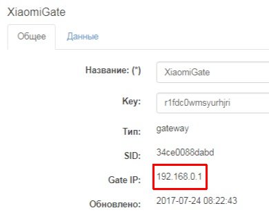

Не так давно заметил, что Алиса не верно определяет IP адреса подключенных к ней устройств. К примеру, Xiaomi Smart Home Gateway определяется с адресом 192.168.0.1 (на самом деле адрес шлюза 192.168.0.104):
Вполне подозреваю, что ошибка в настройках роутера (у меня - Mikrotik RB951). Переехать на другой маршрутизатор не могу. Помогите с решением этой проблемы, пожалуйста. Где я накосячил?

Для проверки создал простой сценарий:
$ip=$_SERVER['REMOTE_ADDR'];
say($ip);
Ставлю галку "выполнить после сохранения", жму "сохранить" и слышу "192.168.0.80". Хорошо. Создаю в меню кнопку, навешиваю на нее этот сценарий, шмякаю кнопку и... "127.0.0.1". Блин... :?

Re: Определение IP
Сообщение Dark_Veter »
По моему при нажатии кнопки сервер сам себе делает get запрос, который сценарий вызывает. Поэтому наверное 127.0.0.1. Попробуйте с разных устройств через браузер выполнить скрипт.

Re: Определение IP
Сообщение Amarok »
Пробовал

Re: Определение IP
На всякий случай скажу) Имел ввиду проверить через браузер написав в адресной строке http://host/objects/?script=myscript Так пробовали?

Re: Определение IP
Сообщение Amarok »
Так - да. Выдается верный ip. Но беда описана в первом сообщении
