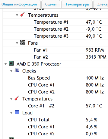

Re: Мониторинг системных ресурсов локально и через сеть
Это работает!
- ohm
- ohm.png (20.74 КБ) 28757 просмотров
- cpu
- cpu.png (6.82 КБ) 28757 просмотров

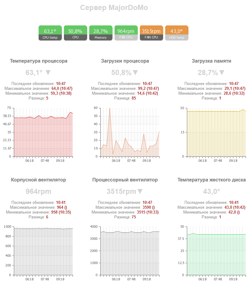

- mdm
- mdm.png (67.89 КБ) 28736 просмотров
Теперь подробности. У меня в файле http://ip:8085/data.json были такие строки (первые строки). К ним я подобрал такие шаблоны (вторые строки). Это работает, но, на самом деле, шаблоны некорректные. Они не учитывают изменения Min величины и Value величины. В шаблонах жёстко заданы смещения (24, 26, 27). Если меняется количество цифр в Min или Value — то шаблон промахивается.
Help! Кто хорошо понимает — поправьте шаблоны и выложите сюда, пожалуйста. Они должны учитывать изменение количества цифр в Min или Value.
Core #1 - #2", "Children": [], "Min": "56,5 В°C", "Value": "59,8 В°C", "Max": "64,4 В°C",
Core #1 - #2", "Children[^^]{27}Value": "([^^]{4})
CPU Total", "Children": [], "Min": "1,0 %", "Value": "26,9 %", "Max": "100,0 %"
CPU Total", "Children[^^]{24}Value": "([^^]{4})
33, "Text": "Memory", "Children": [], "Min": "28,1 %", "Value": "29,0 %", "Max":
33, "Text": "Memory", "Children[^^]{25}Valu
Fan #1", "Children": [], "Min": "948 RPM", "Value": "964 RPM", "Max": "969 RPM
Fan #1", "Children[^^]{26}Value": "([^^]{4})
Fan #2", "Children": [], "Min": "3515 RPM", "Value": "3515 RPM", "Max": "3590 RPM"
Fan #2", "Children[^^]{27}Value": "([^^]{4})
Temperature", "Children": [], "Min": "42,0 В°C", "Value": "43,0 В°C", "Max": "43,0 В°C", "ImageURL
Temperature", "Children[^^]{27}Value": "([^^]{4})
Ещё одна проблема. На сколько я понял OHM имеет опцию автозагрузки, но автозагружаясь не стартует веб-сервер. Кто может - помогите разобраться.
Проблема номер 3. Это персонально к Сергею. В веб-переменных есть пункт «Действие при изменении: », но иногда нужно не только действие «при изменении», но и действие «при обновлении», даже если величина не изменилась.
Зачем это нужно. На скриншоте видно, что часть датчиков имеют тёмную нижнюю часть, а часть светлую. Тёмные — это живые датчики, т. е. те, которые получили обновление в течении положенного периода, а светлые — дохлые, обновление которых по какой то причине не произошло. Так вот. При обычном обновлении легко отследить факт обновления, а в случае веб-переменных
если в течение (например) 1 минуты не изменялась контролируемая величина, то негде взять информацию, о том, что виртуальный датчик жив! FAN CPU и HDD temp выглядят дохлыми, потому, что их значение не менялось в течении минуты. На самом деле они живые и «здоровье» у них 100%!
