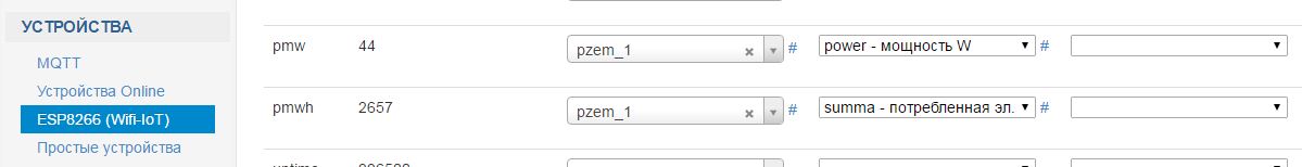

В моем МД в разделе устройства есть раздел esp8266_wifiot где значениям от ESP привязывается свойства и метод объекта. В моем случае значения от есп pmwh привязан объекту pzem свойство summa.
