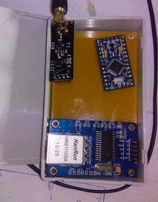

Модуль размещен внутри пластикового корпуса от эл. счетчика и может быть размещен как внутри бокса (пластик) так и относительно свободно на поверхности стены. DIN рейка. Пока модуль еще в стадии доработки и планируется разместить индикатор 4*20 (под стекло корпуса) для вывода служебной информации. а именно данных с энергомонитора и пр. а также климатические.

Контроллер GateEntrnet MQTT

- Основная плата в корпусе.JPG (106.97 КБ) 16120 просмотров

У вас гетинакс, наверное, не фольгированный, а монтаж сделан проводом? Или это у вас фольга сверху не снята?
В правом верхнем углу, где 4 оптрона в ряд, почему-то резисторы стоят между цепями, которые вроде бы должны быть изолированы. Если оптроны стоят не для гальванической развязки, то зачем там оптроны? Если развязка есть, то почему резисторы так стоят (с одной стороны оптрона на другую), что портят развязку? Ведь изолирующий промежуток по поверхности платы получится очень маленький.

1.Текстолит. 2 -я фольгировка. (не стал вторую строну удалять GND (-)).a_kouz писал(а):У вас гетинакс, наверное, не фольгированный, а монтаж сделан проводом? Или это у вас фольга сверху не снята?
2. Если нужно то печатку приложу. разводка Лут.
3. Оптроны 4N35 (4N25) для развязки длинных входных линий.
4- резистора это подача питания 12 в. через резистор и оптрон на контакты подключения линий датчиков (UTP)
Так рсположены потому что разместить их по другому не совсем удобно. А что не так?

Значит, у вас линии датчиков гальванически не изолированы от основной платы. Земля, наверное, общая. А коль так, то применять оптроны не имеет никакого смысла.shemnik69 писал(а): 3. Оптроны 4N35 (4N25) для развязки длинных входных линий.

[quote/]Значит, у вас линии датчиков гальванически не изолированы от основной платы. Земля, наверное, общая. А коль так, то применять оптроны не имеет никакого смысла.[/quote]
Земля, да действительно общая.
Оптроны, в данном случае, выполняют роль согласования уровня, напряжения 12-24 в которое подается на контакты (а линия например может быть и длинная) и уровнем входных цепей.
Смысл ставить их есть всегда. Также по входу и питанию стоят стабилитроны (и диоды) и на сам стабилизатор, и если и будет какой "всплеск" от реле или еще каких источников то они это компенсируют.
Схема, работает уже в тесте, достаточно долго, и каких либо сбоев в части ошибка, или "глюк", не замечено.
Тут ведь как, хочеш ставь, "а хочешь" и не ставь...
Но изложенная Вами концепция, правильная и реально должна быть выполнена.
На последующих блоках, а их я планирую еще несколько, выполню по такой схеме.

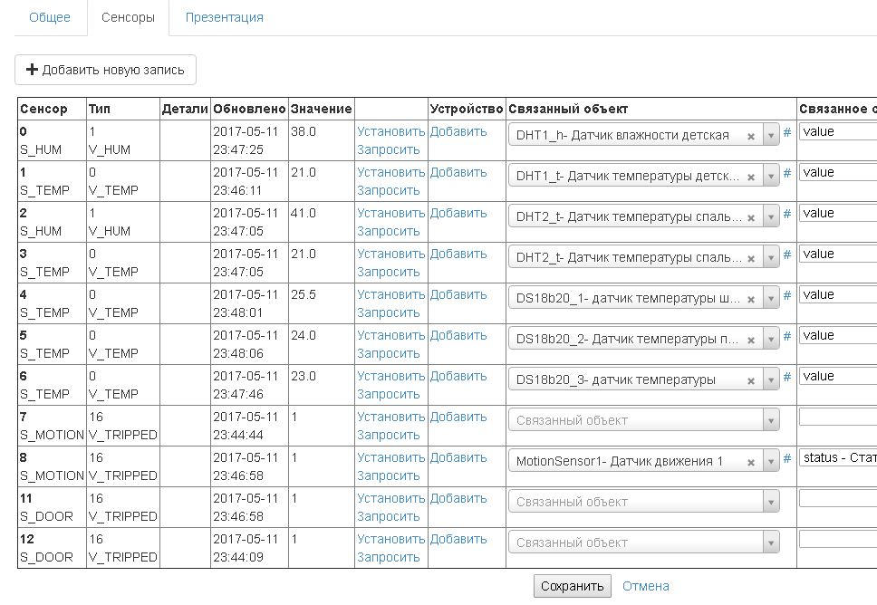

Всем доброе время суток.
После нескольких трудных переодов победил вроде MySensors/
На указаную выше плату контролера поствил NFR24L01, снял ESP8266 сваял из примеров скетч.
Теперь этот контролер выдает вот такие данные.
В целом. Работает относительно устойчиво. Еще несколько опций хочу добавить.
