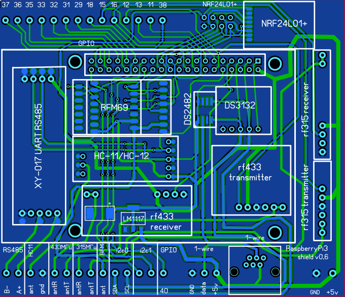

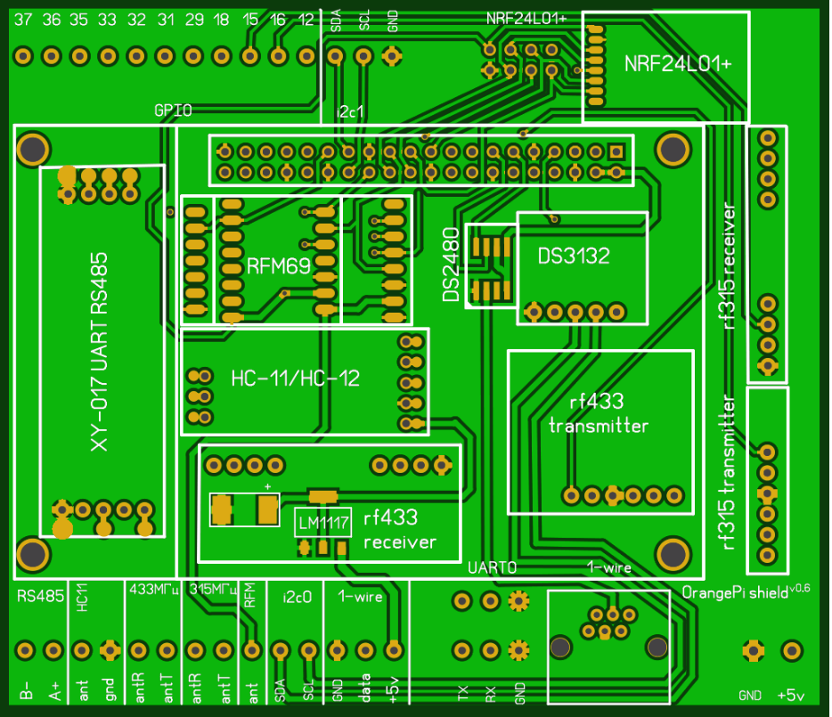

Шилд OrangePiPC и RaspberryPi в корпус D9MG-BODY и D6MG-BODY
Шилд поддерживается в образе Образ OrangePiPC
в планах (V - программная реализация имеется (проверено), V - нет программной реализации(не проверено))
+ - функционал добавлен в образ - - не добавлен в образ:
V + вывод шины i2c в основном для подключения реле через PCF8574 (в отдельном корпусе или в этом)
V + подключение i2c часов реального времени поддержка плат: этой и этой
V + подключение по uart микросхемы DS2480 для 1-wire датчиков
V + подключение к uart платы uart - rs485 для подключения электросчетчика
V + подключение к uart HC-11 (НС-12)
V + подключение nRF24L01+ или RFM69 к SPI0 (одновременное использование не проверено, но CS и СЕ подключены к разным портам)
V + поддержка 433/315 мгц приемников/передатчиков (433Utils) установка по мануалу
для OrangePiPC плата оттестирована.
Для RaspberryPi всё тоже самое только HC-11(HC-12) и UART-RS485 сидят на одном порту UART и по этому можно подключить что то одно.
так же вместо ds2480 по uart подключена микросхема DS2482 к порту i2c
для распбери плату не делал и не тестировал

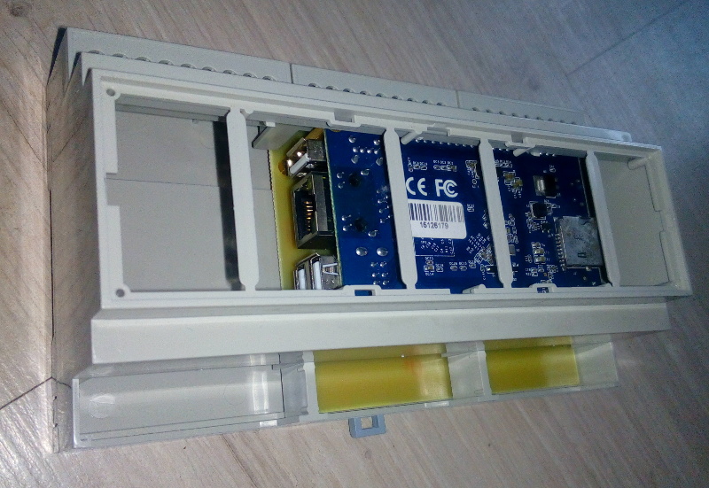

корпуса D6MG и D9MG по ширине 58 мм, у меня были платы:
OrangePiPC размер 57 x 91 (размеры не платы, а элементов включая SD карту)
Cubieboard2 - размер 59 х 105 (не влезет)
RaspberryPi2 и Pi3 - размер платы 56*85, она в принципе влезает, возможно предусмотрю отверстия под крепление и этой платы, надо сравнить распиновку, вроде тоже совпадает.
фотоSPOILER_SHOW

доделал макет платы (добавлено в шапку), постараюсь на следующей неделе заказать платы на изготовление.
сделал поддержку 315/433 мгц, не знаю будет ли библиотека работать, вроде устновилась, буду пробывать.
NRF24 сделал на SPI0 поскольку в РС нет nand, а судя по описанию MySensors выбирается SPI1 из-за того, что на SPI0 живет nand Память.
так же в 433Utils изменил номера портов для подключения модулей ибо 0 и 2 занят UART2 по этому использовал 7 и 1
kalina
Сообщения: 180
Re: OrangePiPC shield D6(9)MG-BODY (RaspberryPi2,3)
Сообщение kalina »
Как минимум, я бы вам посоветовал добавить варистор + предохранитель в высоковольтную цепь HLK-PM01. Можете глянуть здесь. Если покажете схему, возможно, будут ещё советы))
immortal
Сообщения: 1138
Откуда: Белозерск
Сообщение immortal »
kalina писал(а):Как минимум, я бы вам посоветовал добавить варистор + предохранитель в высоковольтную цепь HLK-PM01. Можете глянуть здесь. Если покажете схему, возможно, будут ещё советы))
я вообще откажусь от этого БП ибо решил питать БП внешним с резервированием, вот таким
с DC-DC предобразователем на 5 вольт и на 3,3 для питания esp8266-реле

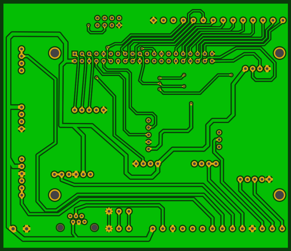

Пришла плата, тестирую и исправляю баги, скоро будет заказана новая плата для тестирования и после этого уже серия.
В новой ревизии платы учтены баги:
- маленький размер отверстий для установки разъема 5 вольт
- несовпадение установочных размеров модуля RS485
- маленький размер отверстий под установку разъема RJ-11
- плата ресивера задевает HDMI разъем
- подключение LM117 выхода на землю
так же изменено:
- добавлено приемник и передатчик 315/433 МГц для того, чтобы можно было использовать обе частоты
- отказ от блока питания 220/5В
будет изменено
- если не совпадает разъем, пока этот вопрос не изучал, вместо NRF24L01 подключать RF69
под вопросом одновременное использование NRF24L01 и RF69 с помощью MySensors на SPI0 и SPI1 в случае возможности будет добавлен ещё RF69

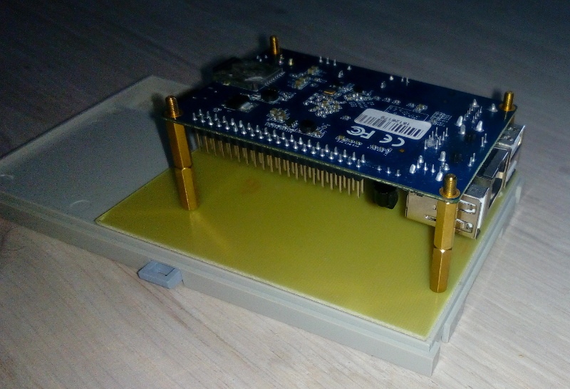

kalina
Сообщения: 180
Сообщение kalina »
На фото видно, что радиомодули зажаты с двух сторон платами (на которых есть полигоны). Вы уже тестировали радиосвязь? Может стоит в этом месте что-то пересмотреть?
immortal
Сообщения: 1138
Откуда: Белозерск
kalina писал(а):На фото видно, что радиомодули зажаты с двух сторон платами (на которых есть полигоны). Вы уже тестировали радиосвязь? Может стоит в этом месте что-то пересмотреть?
Пока не тестировал нет длинных разъемов для подключения, у всех радиомодулей выносные антенны кроме nrf24l01, как придут длинные разъемы протестирую и nrf24l01
Этот вариант платы модернизировал для подключения к апельсинке через шлейф ide, то есть контакты перевернуты.
