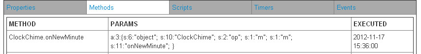

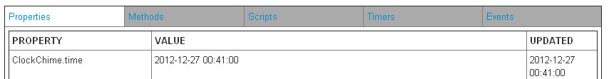

Сравните время Properties и Methods
как я понимаю метод должен выполняться каждую минуту, но он не выполняется автоматически.
он выполнится только если нажать "Вызов метода: По ссылке: test
это так и должно быть,что метод не вызывается каждую минуту?
