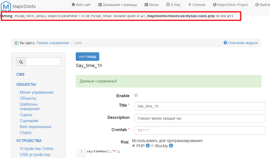

Почему если в Crone запланировать какое-либо задание то при сохранении вверху экрана пишет ошибку,в принцепе все работает но при каждом сохранении ругается.
Это у меня что-то не так или так должно быть?

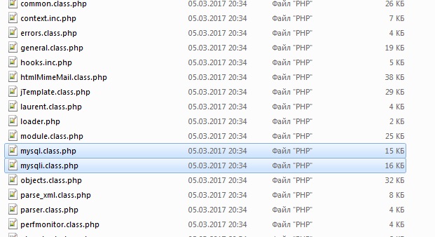

А у меня в папке C:\_majordomo\htdocs\lib есть оба файла mysql.class.php и mysqli.class.php.
может должен быть только один?
