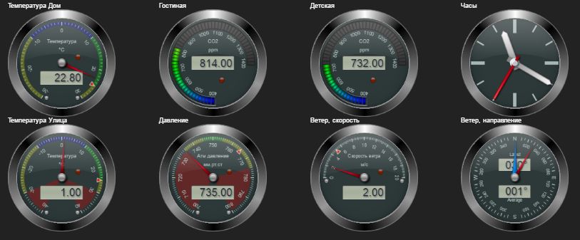

Ну и картинка
Тест страницы.jpg (167.11 КБ) 18904 просмотра
Еще раз спасибо !!!

А что при этом не нравиться браузеру ? Какие ошибки выдает? Остальные спидометры работают?
На картинке видно , что все работает , а батарейка не нравиться )) (Это на ардуине. Смысл тот же).(( Это ж ровно год прошёл...))
