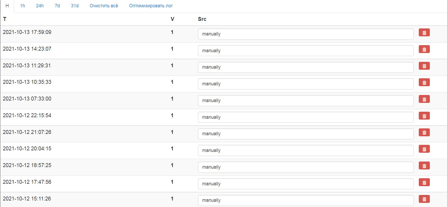

у меня отключение оптимизации истории индувидуально для каждого свойства (дополнитерьный аргумент в гет глобал) т.к. в некоторых счетчиках подобное просто необходимо (на скрине выкуренные сигареты)
а вот полность откючить в конфиге для всех свойств с историей - грозит проблемами

Если бы вы смогли выложить кусочек кода (с указанием, куда его надо вписать), чтобы индивидуально отключать оптимизацию для конкретного свойства, человечество, несомненно, было бы вам благодарно. ))

не не интересно, там в нескольких местах и автору это и прочие правки в цикле истории показывал
оптимизацию записи истории желательно не отключать, если у вас с модулей идут повторы и используется ПУ они банально перестанут работать, при большем количестве возможны и другие траблы
но в некоторых редких случаях необходимость записи повторов имеется
