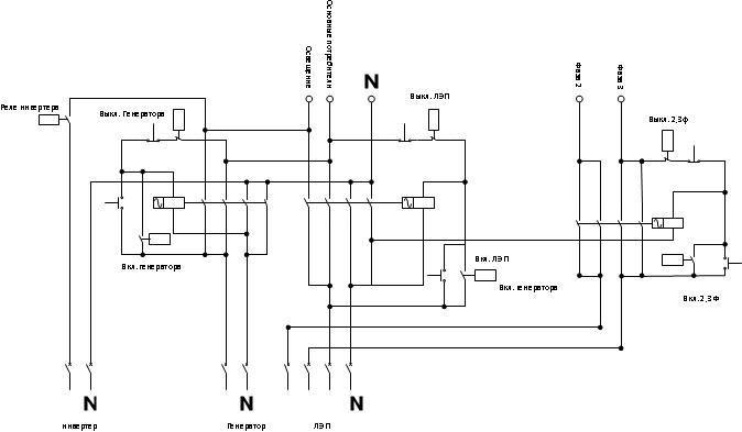

Re: Автоматический ввод резерва
Пока для себя решил делать на Arduino + релейный модуль, управление нагрузкой контакторами, связь с генератором Serial (или аналоговая 2 провода - пока не решил, на генераторе отдельный модуль управления)
-Линия света отдельно, сразу при пропадании питания сети - запитывается инвертером с акб (максимум на 5 минут), после запуска переходит на генератор.
-У меня Вход трехфазный - решил одна фаза для света и необходимого, остальные прочее... + Генератор однофазный + при отсутствии хочется отключить прочее, поэтому дополнительный контактор управляющий 2,3 фазой.
[img]схема1.jpg[/img]
- схема1.jpg (26.42 КБ) 9702 просмотра
Последний раз редактировалось andrew Чт янв 12, 2017 6:48 pm, всего редактировалось 3 раза.

Какие замечания?
Немного общих замечаний из собственного опыта по резервному питанию...
1. При 3-фазном вводе разумно нагружать все фазы симметрично. В деревне часто бывает отключение одной или двух фаз из трех, а не сразу всего. Поэтому выделять одну фазу для освещения и необходимого, ИМХО, не самый правильный вариант.
2. Инвертор и так должен автоматически переключаться сам. АВР имеет смысл только для генератора. 5 минут - ниочем, даже автоматический запуск и прогрев генератора могут потребовать большего времени.
3. САП выполняет гораздо больше функций, чем просто контроль наличия входного напряжения. Это и напряжение аккумулятора генератора(и его подзарядка), и контроль аккумуляторов инвертора, и параметров(а не только наличия) входной сети и периодический запуск генератора...
Если САП делать не планируете, то лучше и ввод резерва делать вручную(рубильником через ноль), если будете - то заодно с АВР.
У меня довольно паршивая сеть в деревне, хотя и сделана реконструкция. Имею 2 трехфазных ввода. Один полностью резервирую, второй пока нет. Стоит 3 стабилизатора с байпасами, дальше 3 инвертора(объеденены для работы по 3 фазам) на общий банк аккумуляторов, тоже с байпасами. Один инвертор подключен через САП со своим байпасом. Генератор тоже однофазный, мощность номинальная равна одной фазе, работает на тот же банк аккумуляторов через один из инверторов. Смысл всего в том, что при отключении одной или двух фаз, оставшийся инвертор продолжает подавать напряжение на все фазы и заряжать банк аккумуляторов. При отключении всех фаз, после снижения напряжения на аккумуляторах ниже определенного предела автоматически запускается генератор, который заряжает банк аккумуляторов и через инверторы подает напряжение на все фазы. По достижению верхнего предела заряда аккумуляторов(при отсутствии сети), генератор отключается и цикл повторяется. При появлении питания хотя бы на одной фазе генератор отключается и система переходит на внешнее питание. Дополнительно имеется возможность подкачки мощности от аккумуляторов при превышении лимита потребления от сети.
Да, забыл добавить...
При переходе на резервное питание, автоматика отключает все мощные не приоритетные нагрузки, а при возврате включает(в зависимости от режима - нормальный/экономичный/охрана). Вот для этих целей уже можно разные ардуинки использовать...
У вас больше похоже на объект пво.)))
-А по сути: у нас сеть новая, за год особых нареканий нет, кроме отключения когда попало на сколько попало...
1. Фазы примерно симметрично и будут нагружены при 3 фазах:
-свет, холодильник, насос
-духовка, розетки 1 этажа
-бойлер, розетки 2 этажа, улица свет
2. Инвертер маломощный (инвертер - громко сказано - преобразователь напряжения 12DC-220AC) 1200 вт - нужен только для того чтоб до запуска генератора не сидеть впотьмах, питание от автомобильного аккумулятора, вместе с генератором, контроль за состоянием акб и гены будет на др. контроллере.
3. В итоге "сап" (не понял что такое) Cистема автоматического пуска? - будет на генераторе - контроллер генератора, Если что-то иное то ненужно...

Просто у меня пмж предполагается. Соответственно кроме хреновой электрики никаких внешних коммуникаций, вот и приходится о резерве подумать основательно...
У Вас же, как я понял, небольшая дача с дровяной печкой.
Тогда такой момент... Насос с резерва уберите, Ваш инвертор его пуска не выдержит. Ну и генератор ведь на улице? А уличное освещение Вы не резервируете. Может в Вашем случае правильнее будет отдельная линия дежурного освещения(дом,улица) в параллель к основной? Можно даже 12В. Генератор уже есть? Хороший генератор с автозапуском и АВР стоит приличных денег, а на китайский ширпотреб, лучше ручное переключение, ИМХО.
Освещение и Резерв одна фаза, но две разные ветки - от инвертера только освещение. На улице свет в основном понты... там не так темно ночью как в доме.
Генератор уже есть без АВР, без Автозапуска, но со стартером. Запуск буду городить все равно сам (в продолжении темы)... некоторые впаривают эти самоделки достаточно не за дешево, и еще даж какую-никакую гарантию дают.... Чем мы хуже?
PS. Печка кстати да дровяная, но немецкая, в паре с эл.котлом (жаль не немецким).))
ЗЫ. Эл. котел на резервной фазе висит мозгами и одним теном, для плюса будет достаточно...
Стартер не главное...сам генератор смотрите, ну и движек. Надеюсь Вы его уже проверили на "совместимость" с холодильником, насосом и "мозгами" котла.andrew писал(а):Генератор уже есть без АВР, без Автозапуска, но со стартером.
"Ни что так не убеждает как собственный опыт..."andrew писал(а):Запуск буду городить все равно сам (в продолжении темы)... Чем мы хуже?
