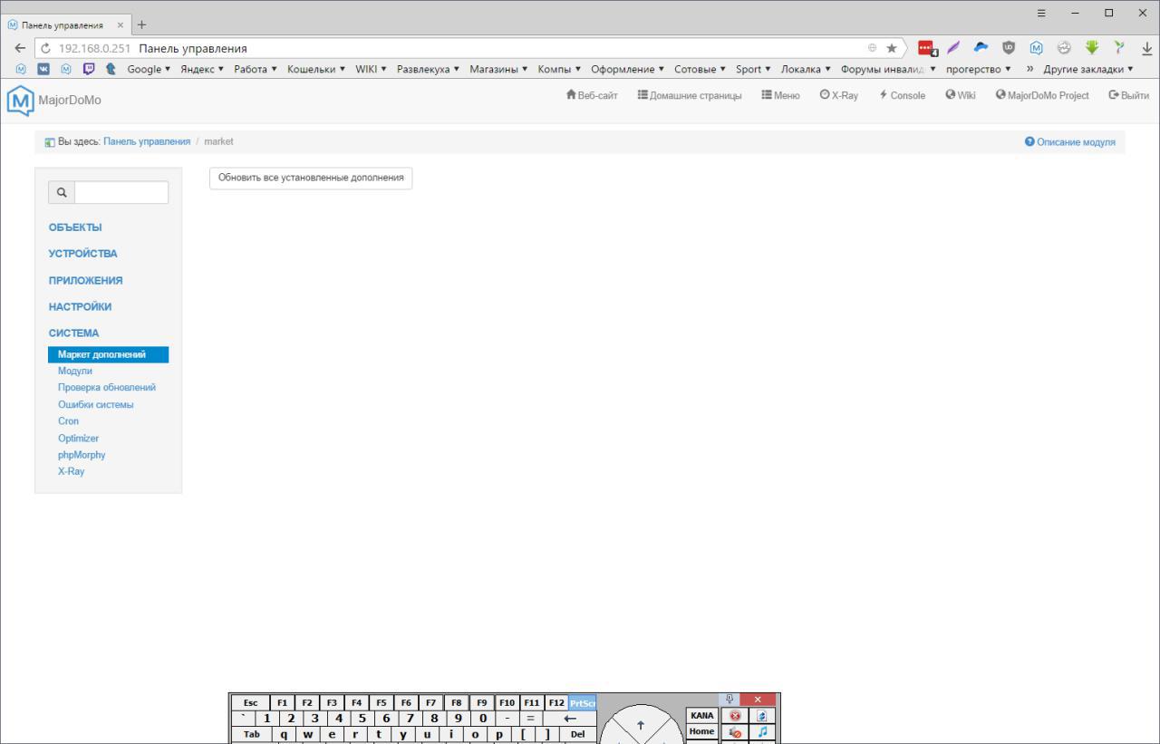

скажите, только у меня в мажордом маркет дополнений пустой?

Ага, только у тебя похоже.Изображение
