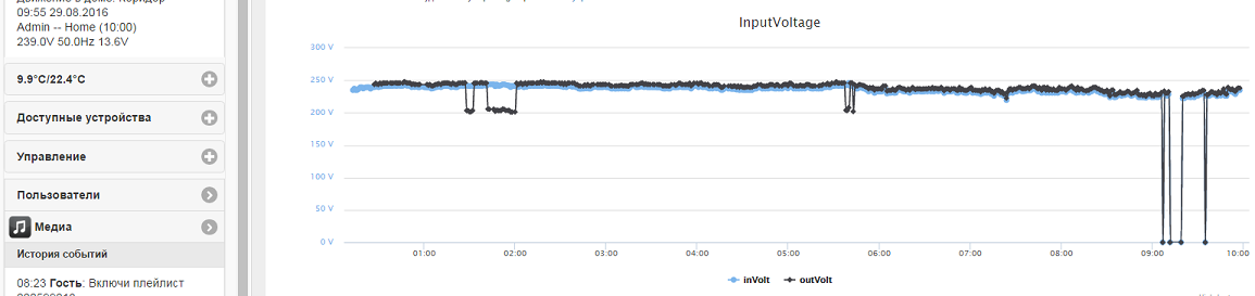

Создаем новый объект Ippon, теперь через его метод (Вызов метода: По ссылке:) запускаем обмен, получаем набор данных.
footer: Собственно, дальше можно собирать свои алгоритмы, я пока вписал метод в ежеминутный опрос и вот что получил:
Screenshot (5).png (72.55 КБ) 6895 просмотров

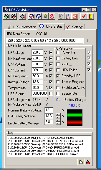

Re: Подключение UPS оборудования к MajorDomo по RS232
отличная работа! на винде с этим упсом пользуюсь готовой программкой ups assistent, за протокол спасибо
https://www.foxylab.com/UPSAssistant.php?ru
