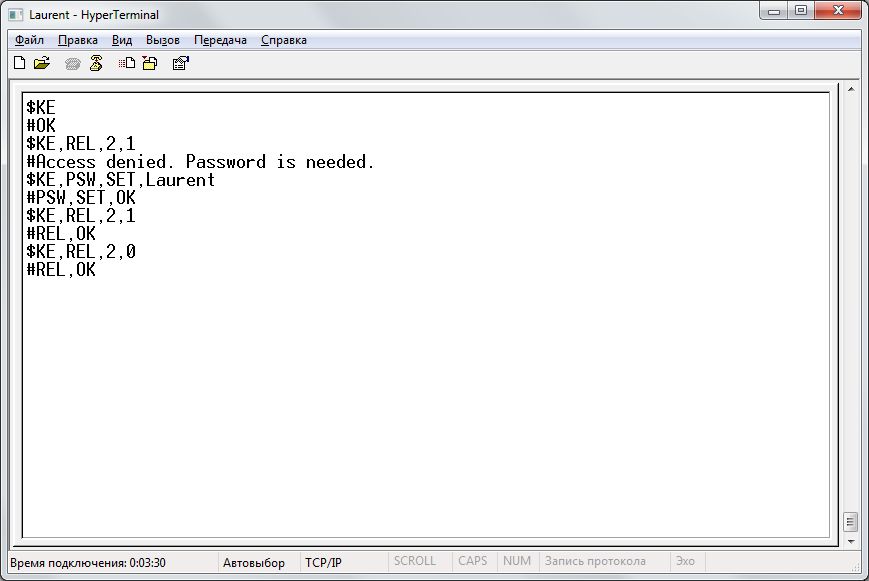

а можешь прислать скриншот сессии работы с устройством через windows terminal?
буквально можно 1-2 команды
Re: Модуль управления Laurent (Лоран)
Не знаю как через Windows terminal, а через HyperTerminal могу. Если надо могу выложить ещё скетч для Arduino.
- ht1.jpg (51.69 КБ) 28879 просмотров

то что надо!
