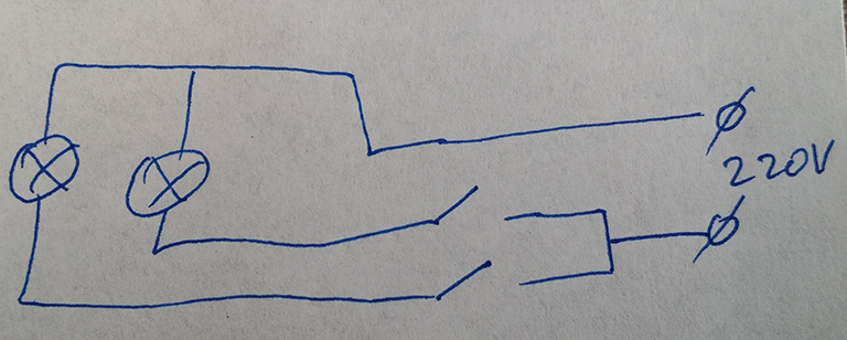

Вот обычный выключатель в обычной квартире:
Куда подключить esp8266? Куда поставить реле? Как сделать параллельное управление светом (через физический выключатель и через MajorDoMo)? Огромная просьба не пинать. И если можно с примерами?

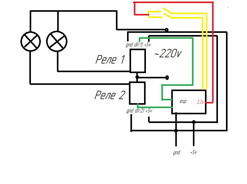

Накидал схемку в паинте)) Сори за мои корявые ручки...и про цветовую кодировку только в конце догадался))...так вот....В идеале бы подключить вот так.
(желтые/зеленые провода - к цифровым пинам esp)
При таком подключении можно будет контролировать включение/выключение с сервера вне зависимости от положения выключателей, и наоборот - включать/выключать вне зависимости от того, что было выставлено на сервере - на сервере будут всегда актуальные состояния выключателей. Естественно нужен минимальный обвес резисторами esp, подтягивающие резисторы на цифровые входы, и как минимум оптопары на выключатели - для более стабильной работы, как мне рекомендовали в теме про ESP.
По программной части - это уже наверное к Максиму...
По идее нужно запустить цикл проверки состояния выключателей - и при переключении с сервера - менять действительное значение, а при включении с выключателей - сравнивать текущее с действительным, и при необходимости переключать реле, затем приравнивать действительное значение к текущему. Возможно предложение немного невнятное, в Arduino коде легко могу показать как это выглядит. В HomesSmart - честно - не знаю.

Спасибо огромное за подробную схему. Теперь все встало на свои места.
Только вот как это все встроить в реальные условия? Видимо расковыривать весь выключатель, ставить боооольшую монтажную коробку и тогда будет всем счастье. А еще видимо выключатели надо менять на возвратные. Или все же нет?
MajorDoMo живет на Xpenology DSM 6.2.3-25426 Update 2 :arrow: Virtual Machine Manager :arrow: Debian 10
Re: Выключатель
Данную схему как раз расчитывал на обычные (не возвратные) выключатели. Если быть точным - то вот на такие как тут. Все условия включения/выключения пишутся в прошивке (пример ардуино кода приведен там же). А 2релюшки + есп вполне влезут в стандартную коробку. С выключателя можно снять керамическую (и другие изолирующие) части, т.к. Там останется только слаботочная цепь. 220 будет только на реле.
Можно перенести реле в люстру, но тогда туда нужно будет тащить управляющие провода (не силовые) с выключателя, а разрыв фазы в коробке выключателя просто замкнуть, чтобы до люстры доходило 220.

Сообщение nightwind »
только где вязть питание для есп? там только фазный провод и два на лампочки
Re: Выключатель
nightwind писал(а):только где вязть питание для есп? там только фазный провод и два на лампочки
А вот это уже хороший вопрос...всегда вызывает проблемы. Сам еще не определился с идеальным вариантом... во всех есть минусы. Из вариантов могу предложить:
- батарейку (тут очень внимательно с прошивкой, чтобы много не потребляла...при должной настройке 2х пальчиковых на пару лет должно хватить)
- электронный трансформатор прямо в нише выключателя (тут без расширения ниши не обойтись...на алиэкспрессе их полно, фирма - hilink...заказывал себе такой для светодиодной ленты 220-12, на выходе уже постоянка)
- выносной блок питания (не сказал бы что будет этстэтично смотреться, но нишу переделывать не придется)
