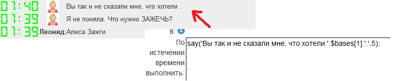

sergejey писал(а): В качестве бонуса, при использовании морфологии в коде обработки шаблона на ряду с массивом $matches становится доступен массив $bases, который представляет собой базовые формы слов, входящих в $matches.
А можно чтоб в качестве бонуса $bases был доступен в
По истечении времени выполнить: ?

у меня в голове:
Хорошо бы проводить разбор при выходе в «неизвестная команда»
Упала фраза в «неизвестная команда»
Нашли глагол, «базовую форму» закинули в словарь схожих действий
Нашли существительное , закинули в словарь синонимов
Сравнили с шаблонами, нашли ветку где встречается «действие» и «существительное»
