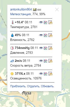

Теперь можно не иметь своих датчиков, а брать данные у соседа. Красным квадратом обведён ID датчика

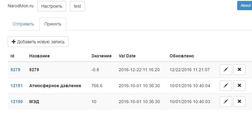

Спасибо. Поставил, вписал id датчика с сайта, ввел свой api, датчик обновился один раз, в свойстве появилась температура 98,5 ° и больше не обновляется. Другие добавлял, но вообще тишина

Переустановил. Ввёл всё по новой, но так и не обновляется, датчики обновляются, только при нажатии кнопки "test". Скажите, может можно как то вручную прописать в onNewMinute, что бы обновлялось?

Дайте id датчика с которого получаете значения
В столбике "Обновлено" в админке выводится дата не приёма а дата последнего актуального значения датчика переданного на сервер (Возможно нужно переделать)

Это я понимаю. Наверно нужно добавить время приёма и ещё добавить возможность вывода в свойства, дату последнего актуального значения датчика, что бы было сразу видно, что датчик жив.
Вот id датчиков 17950, 17954, 2100 пробовал ещё какие то, сейчас не вспомню. Обновляются, только при нажатии на кнопку test.
Сейчас посмотрел - в папке dembes, есть файл log_2016-05-08-cycle_narodmon2.php.txt, но он пустой
