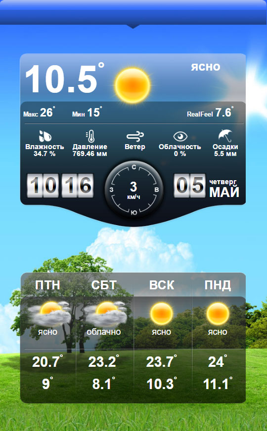

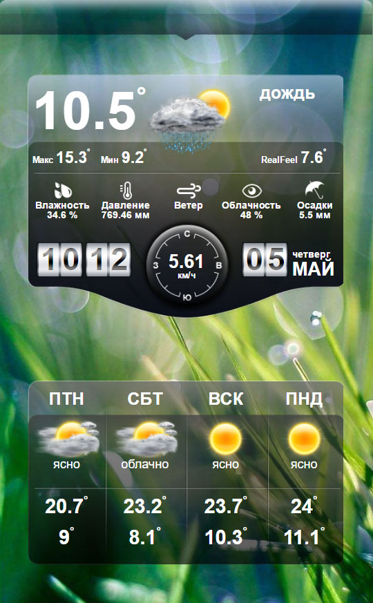

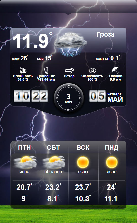

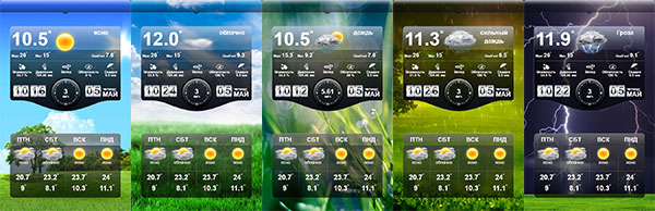

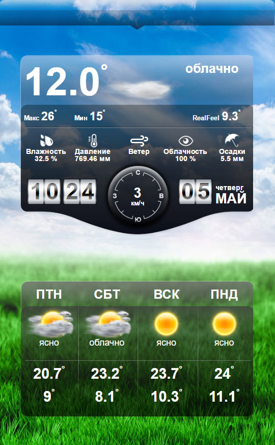

Воодушевившись темой Дизайн сцен
адаптировал для своих задач выложенные там сцены - у меня планшет висит в вертикальном положении
Но вот сцена погоды мне не очень понравилась - результат своего творчества выкладываю
Сразу оговорюсь - анимация страниц мне не нужна - если кому надо - сами возитесь :)
screenshotsSPOILER_SHOW

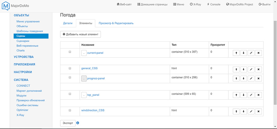

Вообщем резюме с косяком экспорта/импорта
У каждого элемента есть свой уникальный ID в том числе и у контейнера
При экспорте "CONTAINER_ID";s:4:"1001" сохраняется в файле
Например есть контейнер C (id)1 и элемент E (id2) в контейнере 1
при импорте присваиваются новые уникальные ID причем их нумерация связана с AUTOINCRENEMENT в MySQL
В результате при импорте Сцены
контейнер C получил новый ID например 235
а элемент E получил ID например 236 но в его привязке номер контейнера обнуляется "CONTAINER_ID";s:4:"0"
и мы эти элементы теперь можем только ручками по новым контейнерам распихать
Есть два выхода из положения
  • Импортировать сцену напрямую в MySQL - Самый простой способ
    Погода.sql.zip
    Файл SQL для прямого импорта в MySQL
    (3.66 КБ) 717 скачиваний
  • Импортировать файл .elements в пустую сцену и ручками раскидать элементы по контейнерам согласно структуре
    Структура сцены
    Структура сцены
    Погода.elements.zip
    (3.64 КБ) 772 скачивания

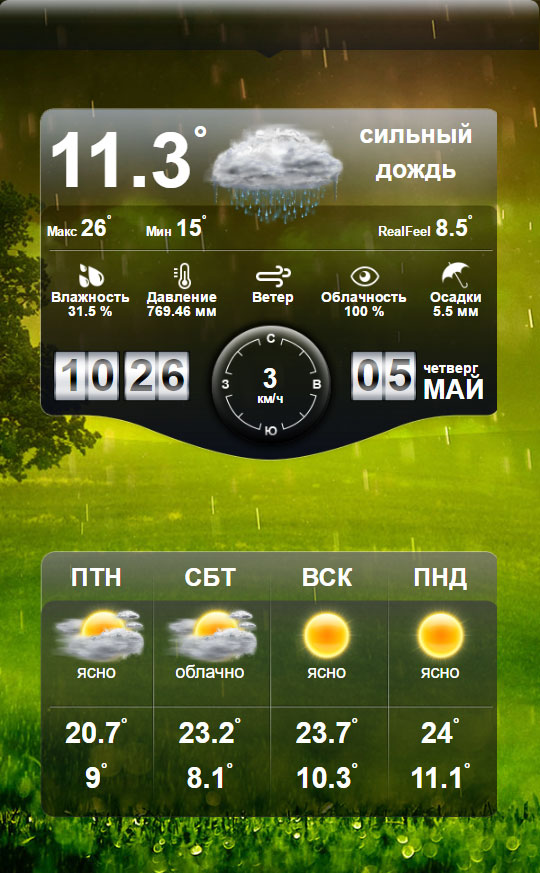

Re: Дизайн сцен - Погода (вертикальная)
Сообщение ivannag »
Спасибо, теперь все получилось...
Насчет разговора об указании направления...
1. создаем новый класс для css (пока просто дописал в general_css), срабатывает правда только при обновлении страницы... возможно правильнее прописать его в теле хтмл блока (если сработает там) или еще где-то... незнаю, только учусь)))
.rotate {
-webkit-transform: rotate(%ow_fact.wind_direction%deg);
-moz-transform: rotate(%ow_fact.wind_direction%deg);
-ms-transform: rotate(%ow_fact.wind_direction%deg);
%ow_fact.wind_direction% - текущее направление ветра из openweather
2. создаем новый элемент с типом html, (желательно в контейнере current-panel) с содержанием:
<div>
 <img src="/cms/scenes/weather/elements/direction.png" class="rotate"/>
</div>
direction.png - должен быть нарисован (скачан с инета) и помещен в соответствующую папку
3. созданный элемент в режиме "Просмотр & Редактировать" размещаем в нужном месте и затем выставляем низкий приоритет, чтобы в контейнере он был ниже всех (тогда цифра со значением скорости ветра будет поверх стрелки).
P.S. описанный мною метод один (увеерен, что не самый лучший) из вариантов решения, но надеюсь поможет автору реализовать данную функцию в своей сцене))
P.S.P.S. Уважаемый, Sandr, если не трудно выложите пожалуйста оригинальные картинки с фонами (не кадрированные), делаю сцену горизонтальную и вертикальные картинки плохо смотрятся... ))

ivannag писал(а):Спасибо, теперь все получилось...
Исходники к сожалению не сохранил но google нам в помощь, например вводим "clear sky field background" с разрешением "больше чем 1600х1200":
