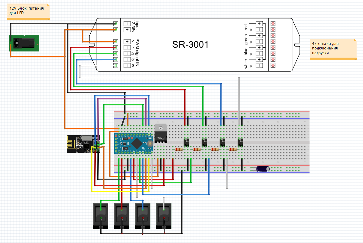

Схема включения

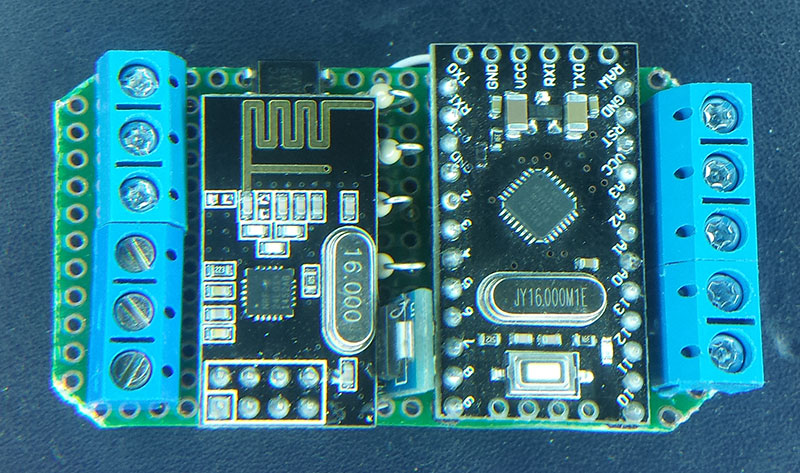

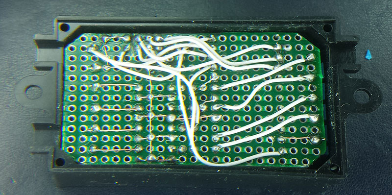

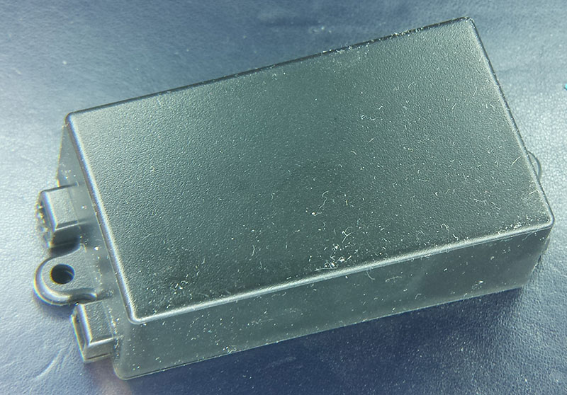

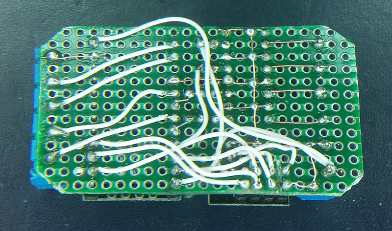

А вот и первая сборка на "макетке" впихнутая в корпус 63х36х21мм
фоткиSPOILER_SHOW
