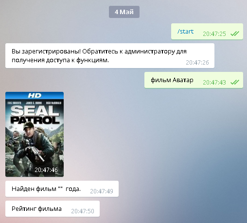

Попробовал данный скрипт в ответ приходит ода и та же картинка и пустой отвеи
Найден фильм "" года.
Рейтинг фильма

Естественно, и права и пользователи намести.
Примерно такая картина.

portos писал(а):Попробовал данный скрипт в ответ приходит ода и та же картинка и пустой ответ
Тоже попробовал - все работает. Сведения о фильме сначала пишутся в общий чат, а потом дублируются в телеграмм. Картинка сразу засылается в телегу. Единственное, подправил пути в коде сценария, т.к. у меня MjD на линуксе.

ну вроде гет запросом сценарий отрабатывает.
но все равно вначале лезить та картинка а топом запрашиваемого фильма.
