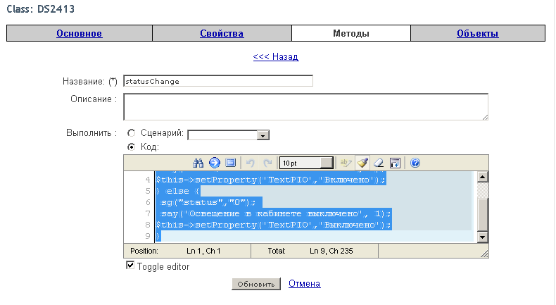

Всем привет!
Создал класс DS2413 со свойствами и методами указанными выше и 2 объекта SW1 и SW2
Метод класса DS2413 statusChange
if ($params['VALUE']) {
 sg("status","1");
 say('Освещение в кабинете включено', 1);
$this->setProperty('TextPIO','Включено');
} else {
 sg("status","0");
 say('Освещение в кабинете выключено', 1);
$this->setProperty('TextPIO','Выключено');
Далее при создании объектов наследуются признаки и методы
Но при наследовании объектов не обновляются значения PIOA и PIOB.
Если добавляем код с указанием конкретных объектов то все работает.
Можно ли не дублировать методы?
И еще один вопрос.
При выполнении каких-либо действий хотелось бы указывать ссылку на название объекта, например, вместо
say('%Name% в %place% %textStatus%', 1);
Prop 2413.PNG (11.66 КБ) 22800 просмотров

Каждый объект вы должны связать с тем или иным ключем 1-wire
и попробуйте вручную поменять значение ключа, все ли работает?
Re: Управление 1-wire ключами на базе компонента DS2413
так-с... немного запутано, но попробуем разобраться.
во-первых, вот это похоже не верно:
sg("status","1");
этот код устанавливает значение глобальной переменной status, независимо от объекта. вероятно должно быть что-то в этом роде
$this->setProperty("status","1");
наследование методов как раз и было задумано чтобы их не нужно было дублировать для разных объектов.
это можно сделать таким образом (при условии что соотв. свойства объекта заданы):
say($this->getProperty("Name").' в '.$this->getProperty("place").' '.$this->getProperty("textStatus"), 1);
т.е. будут подставлены значения свойств соответствующего объекта
