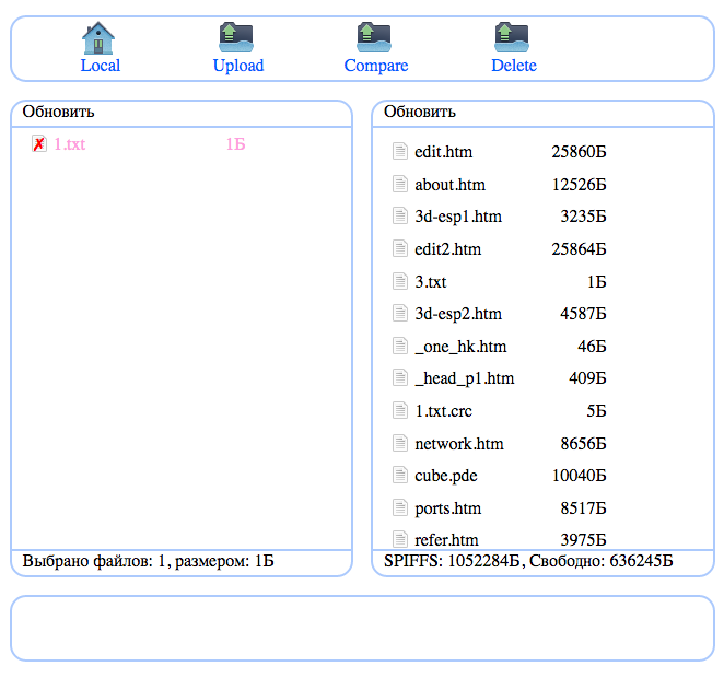

Пожелание: хотелось бы скриншоты
Вопрос: исходный код на Процессинге или в закрытом EXE?
Re: Нужен файловый менеджер на базе Arduino Mega Server
На процессинге. страницу http.ino дописал + веб страница - это переделанный файл edit.htm.
Возникли проблемы после причесывания кода, надеюсь за завтра поправлю.
- Снимок экрана.png (70.85 КБ) 17363 просмотра
