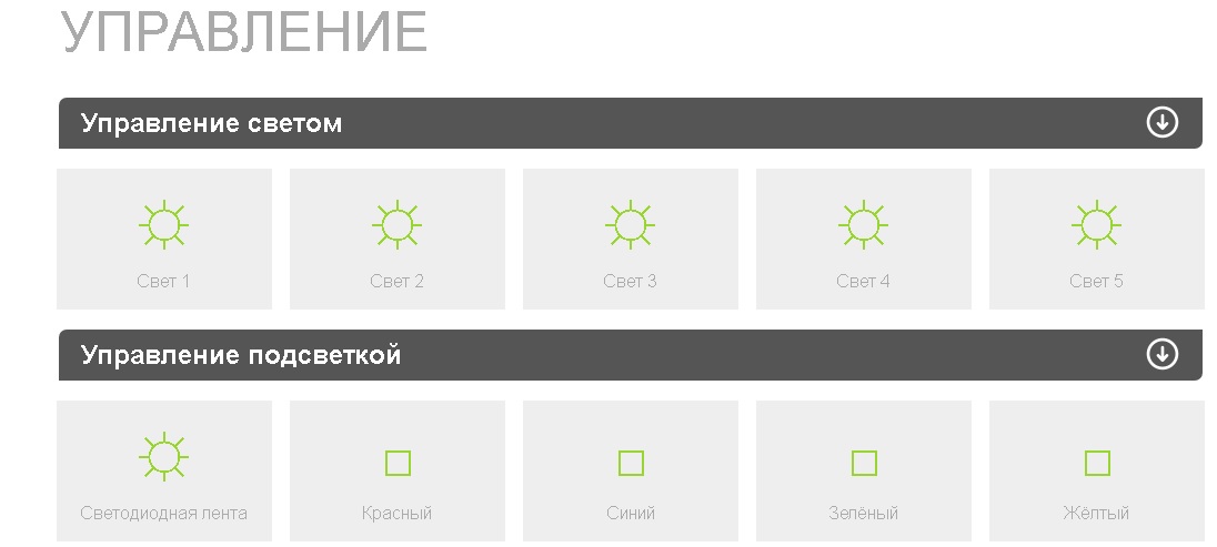

Re: При нажатии кнопок потенциал на пинах 5, 6 и 7 не меняется.
Боюсь форум опять поломает сообщение . Картина что получилось в итоге
Немного не корректно , но работает. В идеале хотелось бы при нажатии на какой нибудь цвет , чтобы остальные кнопки выключались.
PS. На странице НооЛайта во втором блоке вроде правильно реализовано переключение . Надо разобраться и адаптировать переключение RGB.
