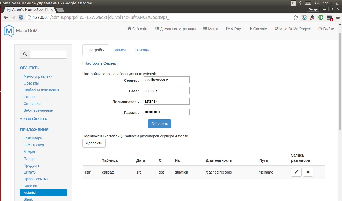

Бета версия
Адрес репозитория https://github.com/szolenko/app_asterisk.git
Модуль для интеграции Мажордомо и платформы IP-телефонии Asterisk.
Реализовано:

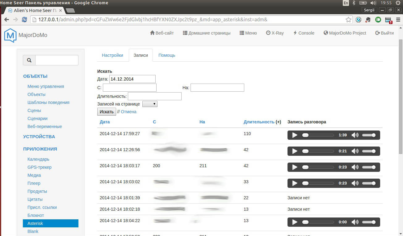

Просмотр истории звонков. Настройка имени таблицы и пути хранения файлов записей разговоров. Подробности по созданию таблицы CDR и настройки Asterisk можно посмотреть здесь или здесь, навскидку.
Подключение к серверу астериск через phpagi. Прослушивание событий. При получении нового для МД события оно записывается новым методом в класс AsteriskAMI и объект Asterisk с комментарием в виде полученного от сервера массива данных. При получении уже существующего события запускается соответствующий метод.

СкриншотыSPOILER_SHOW
