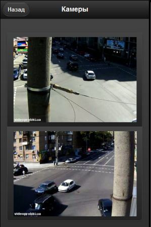

Хочу показать как у меня получилось интегрировать изображение загруженности дорог в Киеве.
Во вложении есть экспортированный объект с нужными свойствами, для примера.

Опишу схему генерации и источника изображения:
Во первых всё берётся с версии сайта для мобильников:
jpg изображения обновляются раз в 60 секунд и имеют лучшее качество.
gif изображения обновляются раз в 60 и имеют худшее качество но режим слайдшоу (~5-6 кадров)
Это конечно не полноценное видео, зато актуальная информация о дороге за последнюю минуту имеем сразу в MajorDoMo.
Клик по изображению переключает jpg/gif вариант отображения камеры.
P.S. Если нужны будут другие камеры просто узнайте номер необходимой вам камеры на видеопробки.уа(что б не сочли рекламой перепишите в транслит) и подставте в код вместо № 144
