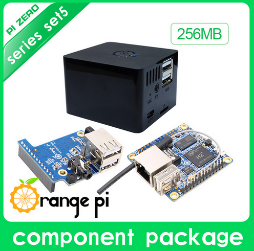

Требуемое железо, на день написания 20.10.2017 стоимость комплекта на Aliexpress 1520 руб.
Orange Pi Zero 256Мб + Sheild IR, 2 USB, Auidio Out + Корпус 938 руб
Блок питания Xiaomi (для надежности) 5В 2А 491 руб Можно и подешевле поставить, непринципиально.

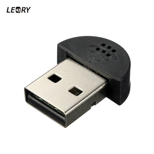

Микрофон 91 руб

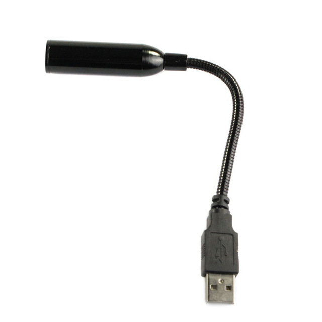

Штатный микрофон в Orange Pi Zero никак не подходит для общения с ассистентом, надо подключать внешний USB микрофон или usb web камеру со встроенным микрофоном.
Рекомендую очень хороший микрофон. С пяти метров можно разговаривать с ассистентом не напрягаясь.
Микрофон из статьи которая воодушивила
