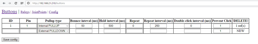

Buttons
ID - уникальный числовой идентификатор кнопки. Будет использоваться при настройке соединений (можно задавать просто по порядку)
Pin - номер пина (цифрового или аналогового), куда подключена кнопка. Не используйте пины 4, 10, 50-53, они используются Ethernet-шилдом. Аналоговые пины A* также имеют свое цифровое представление (см. таблицу)
Pullup type - тип подтяжки:
  • EXTERNAL_PULLDOWN - подтяжка внешним резистором к Gnd
  • INTERNAL_PULLUP - подтяжка внутренним резистором к Vcc (вход инвертирован)
  • EXTERNAL_PULLUP - подтяжка внешним резистором к Vcc (вход инвертирован)
Bounce interval (ms) - интервал подавления дребезга контактов (мс). Обычно 40мс достаточно.
Hold interval (ms) - время в мс, которое нужно удерживать кнопку, чтобы она перешла в состояние Hold (удержание).
Repeat - 1 или 0 - включить или выключить автоповтор нажатия в режиме удержания.
Repeat interval (ms) - интервал в мс, с которым повторять нажатия в режиме удержания (Repeat должно быть 1). Я обычно использую 150мс.
Double-click interval (ms) - интервал в мс, в течение которого два последовательных нажатия кнопки сгенерируют событие DoubleClick. 0 - не отслеживать двойное нажатие. Я обычно использую 800мс.
Prevent Click - 1 или 0 - предотвращать(1) генерацию события Click при первом нажатии, если за ним последовал DoubleClick. Имеет смысл только если Double-click interval больше нуля.
!DELETE! - удалить кнопку. Если ни одно Соединение не ссылается на эту кнопку, здесь будет галочка, иначе - к-во ссылающихся Соединений.
Для сохранения изменений нужно нажать кнопку Save Config.

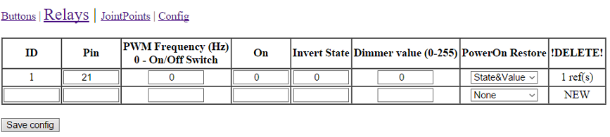

Relays
ID - уникальный числовой идентификатор реле. Будет использоваться при настройке соединений (можно задавать просто по порядку)
Pin - номер пина, к которому подключено управляемое устройство
PWM frequency (Hz) - частота ШИМ в герцах. Если 0 - то ШИМ не используется. У Mega 2560 порты с ШИМ 2 по 13 и 44 по 46.
On - состояние выхода - 1-вкл, 0-выкл.
Invert State - инверсия порта (Выкл - на выходе логическая 1, вкл - 0).
Dimmer value - если используется ШИМ - его скважность (0-255)
PowerOn Restore - какие параметры нужно сохранять при изменении и восстановить при включении контроллера
  • None - ничего не сохранять, при включении состояние и значение равны установленным при конфигурировании
  • State - восстанавливать последнее установленное состояние параметра On
  • Value - восстанавливать последнее установленное значение диммера (ШИМ)
  • State&Value - восстанавливать состояние и значение.

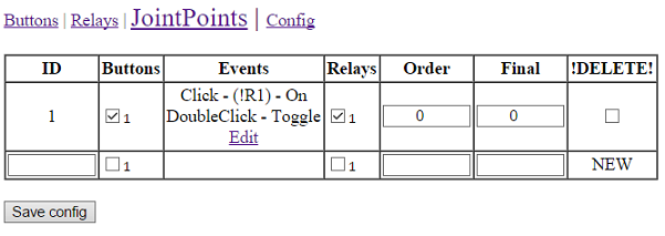

JointPoints
ID - уникальный числовой идентификатор соединения (можно задавать просто по порядку)
Buttons - соединяемые кнопки
Events - события, см. далее (для редактирования нажать на Edit)
Relays - соединяемые реле
Order - последовательность проверки соединений (от меньшего числа к большему)
Final - 1 или 0. Если 1 - остановить дальнейшую проверку соединений при срабатывании события.

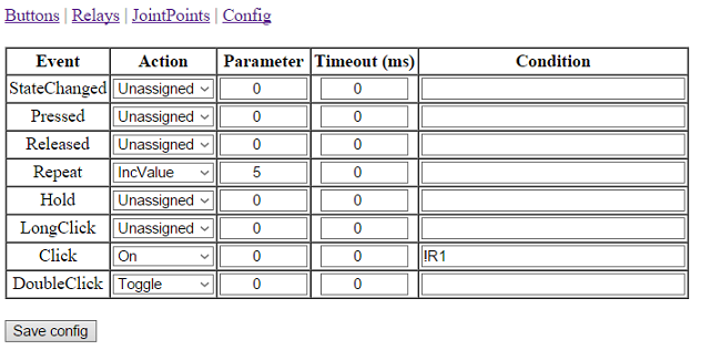

Events
Здесь задаются действия над присоединенными реле в зависимости от событий, произошедших с привязанными кнопками.
Event
  • StateChanged - изменение состояние (кнопка нажата или отпущена)
  • Pressed - нажатие кнопки
  • Released - отпускание кнопки
  • Repeat - при каждом автоповторе
  • Hold - удержание кнопки
  • LongClick - длинное нажатие. Срабатывает по факту отпускания после удержания
  • Click - клик (короткое нажатие и отпускание)
  • DoubleClick - двойной клик
Action
  • Unassigned - события не обрабатывается
  • No action - ничего не делать. При этом событие считается сработавшим и при Final=1 последующие соединения обрабатываться не будут
  • On - включить
  • Off - выключить
  • Toggle - изменить состояние на противоположное
  • Value - установить значение диммера в определенное значение(только для ШИМ-каналов)
  • IncValue - увеличить или уменьшить значение диммера на фиксированное значение
Parameter - значение для событий, связанных с диммером. Для Value - значение диммера (от 0 до 255), для IncValue - шаг изменения (от -255 до 255).
Timeout (ms) - длительность действия.
Для действий, управляющих состоянием (No action, On, Off, Toggle) - время, через которое нужно изменить состояние на противоположное. Например: событие On с таймаутом 10000 включит реле, а через 10сек выключит. В общем случае выполняется действие [Action], а через [Timeout] мсек выполнится Toggle. Если в это время произойдет другое событие, изменяющее состояние конкретного реле, таймер останавливается.
Для действий, управляющих ШИМ-каналом (Value, IncValue) - время, в течение которого значение будет плавно переходить от текущего значения до заданного.
Condition - дополнительное условие срабатывания действия.
Здесь можно указать выражение с условием.
в зависимости от состояния реле, например:
R1 - реле с ID 1 включено
!R2 - реле с ID 2 выключено
в зависимости от значения ШИМ реле, например:
RV1>0 - значение диммера с ID 1 больше нуля
RV2<200 - значение диммера с ID 2 меньше 200
RV1=255 - значение диммера с ID 1 равно 255
RV1g100 - значение диммера с ID 1 больше или равно 100
RV1l100 - значение диммера с ID 1 меньше или равно 100 (это там прописная буква L)
в зависимости от состояния кнопки, например:
B10 - кнопка с ID 10 нажата
!B10 или BU10 - кнопка с ID 10 не нажата
BH10 - кнопка с ID 10 удерживается
Условия могут состоять из нескольких, объединенных операторами или заключенных в скобки.
Операторы:
! - НЕ
| - ИЛИ (вертикальная палка)
& - И
( ) - скобки
= - равно
> - больше
< - меньше
g - больше или равно
l - меньше или равно
Пример сложного выражения:
BH1|(R1&!R2)|(RV5=255)
условие сработает, если удерживается кнопка 1, либо если включено реле 1, а реле 2 выключено, либо диммер 5 на максимуме.

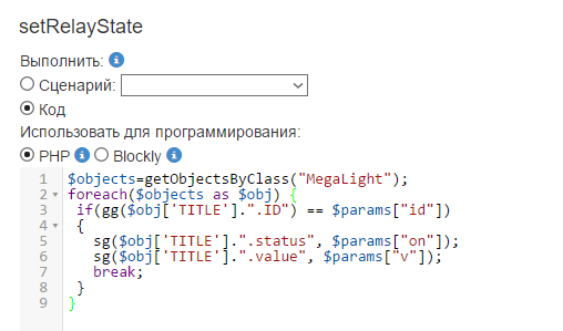

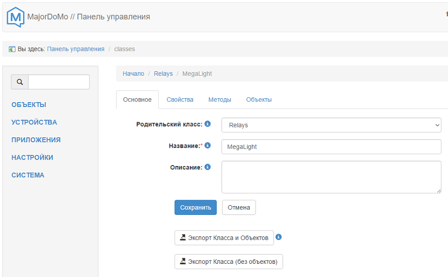

1. В объект ThisComputer нужно добавить свойство MegaLightURL c адресом MegaLight в виде
http://192.168.21.210
2. Импортировать класс MegaLight из файла MegaLight.txt и сделать его родителем класс Relays
3. Добавить в объект ThisComputer метод setRelayState с кодом
$objects=getObjectsByClass("MegaLight");
foreach($objects as $obj) {
 if(gg($obj['TITLE'].".ID") == $params["id"])
   sg($obj['TITLE'].".status", $params["on"]);
   sg($obj['TITLE'].".value", $params["v"]);
   break;
4. Создать объекты класса MegaLight для каждого реле, указав его ID в соответствующем свойстве
5. Подвязать свойства status или value нужных реле к соответствующим элементам сцен. Для изменения привязать к методам turnOn, turnOff или switch
MegaLight.zip
(662 байт) 901 скачивание
