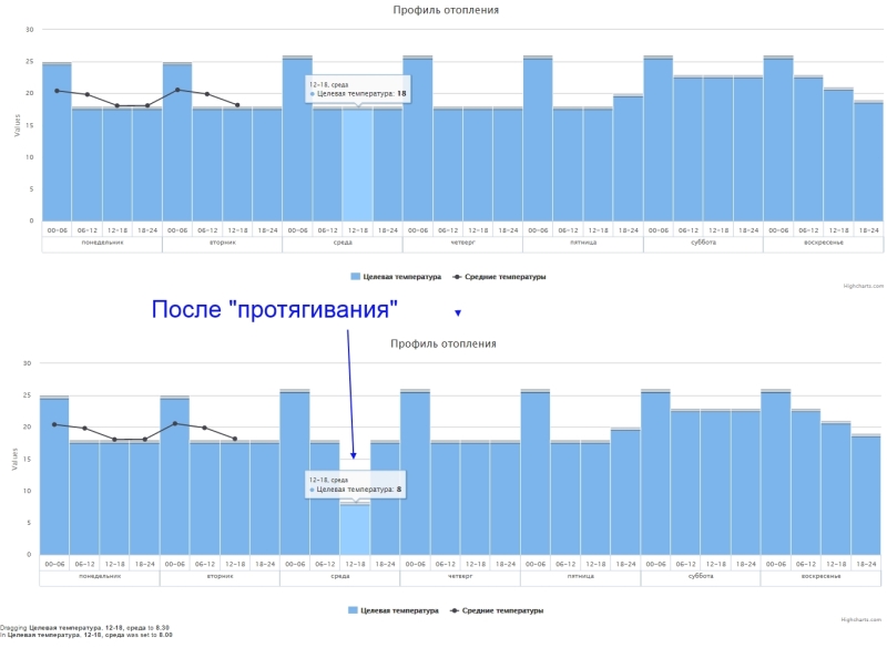

Делюсь работающей идеей и кодом страницы для задания графика включения котла отопления по заданному графику на неделю, с несколькими периодами в течение суток (мне пока хватило сил на равные промежутки, но если есть энтузиасты, то есть возможность менять и ось Х на графике).
Собственно идея была в следующем, чтобы экономить электричество, но и при этом не сильно вымораживать дом надо прийти к какому-то оптимуму, но делать десятки пунктов меню было некошерно, хотелось красоты и наглядности. Собственно идея проста: тянем мышью "столбик" диаграммы меняем данные в массиве температур. Но идея хорошо, реализовать сложнее)) в Excel такое есть, осталось найти что-то похожее для браузера. целый вечер поиска в сети привел к такому замечательному плагину:
HIGHCHARTS DRAGGABLE POINTS
это то, что нам нужно!
дальше мысль пошла, что надо бы группировать периоды по дням недели ... оказывается заморские товарищи и это придумали
GROUPED CATEGORIES
собственно дело за малым осталось придумать как хранить 10, 20, 30 значений целевой температуры, чтобы это было удобно. Решил хранить в виде строки с разделителями " | " ("пробел|пробел"). В результате в системе сейчас строка такого вида:
25 | 18 | 18 | 18 | 25 | 18 | 18 | 18 | 26 | 18 | 18 | 18 | 26 | 18 | 18 | 18 | 26 | 18 | 18 | 20 | 26 | 23 | 23 | 23 | 26 | 23 | 21 | 19

4. собственно все работает! тянем мышью верхнюю часть столбика, в переменной temp_Profile меняется значение целевой температуры в "тянущем" периоде.
5. пишем метод у объекта Heating_profile_01
метод tempProfileChanged
$day_month=(int)date('w');
$h=(int)date('G',time());
//$h=23;
if ($day_month == 0) {
 $day_month = 7;
else
 $day_month = $day_month ;
$num_period_of_day = floor($h/24*gg('Heating_profile_01.number_of_Periods_in_Day'));
$num_of_position_in_array = ($day_month - 1)*gg('Heating_profile_01.number_of_Periods_in_Day') + ($num_period_of_day + 1);
$string = gg('Heating_profile_01.temp_Profile');
$arr = explode(" | ", $string);
//say ('targetTemp'.($arr[$num_of_position_in_array-1]));
sg('ElKotel.tempTarget',$arr[$num_of_position_in_array-1]);
который вызывается по изменению свойства temp_Profile (не забыть про это при создании свойств!) и собственно меняет целевую температуру Вашего котла!! у меня это ElKotel.tempTarget
Вот такое небольшое украшательство. Летом думаю прикошачу этот же способ к управлению поливом.
скриншот
отопление .jpg (136.7 КБ) 27369 просмотров
