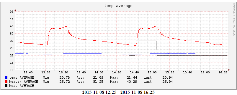

Добрый день уважаемое сообщество SmartLiving.ru,

Пример графика
Пример графика
drraw_samples.tgz
При желании увидеть графики сразу, можно распактовать архив drraw_samples.tgz
(20.41 КБ) 704 скачивания
