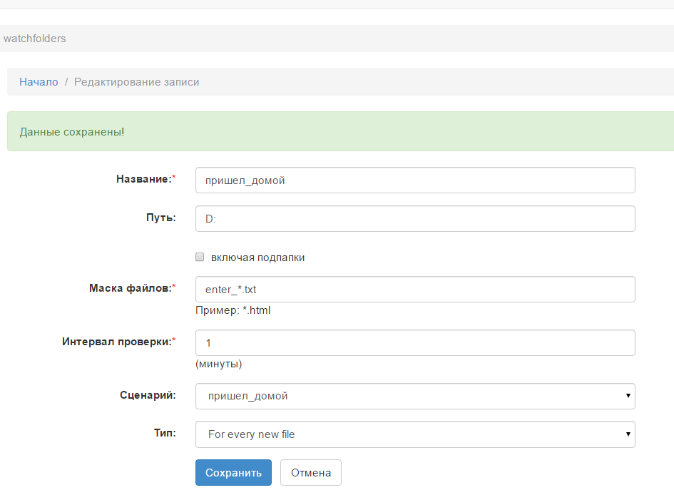

Помогите, не пойму, почему в настройках слежения за папками не дает указать путь?
Получается только корень диска - D: - например! А весь путь нет....!
Скриншот 2015-11-04 19.10.31.png (25.55 КБ) 7132 просмотра
Скриншот 2015-11-04 19.12.10.png (29.18 КБ) 7132 просмотра

Возможно такого пути нет? Там сразу идёт проверка наличия папки.

sergejey писал(а):Возможно такого пути нет? Там сразу идёт проверка наличия папки.
посыпаю голову пеплом....
на терминале и на сервере у Dropbox у меня оказались немного разные начальные папки!!!
как я об этом не подумал!????!!!!!!!
Спасибо Сергей!
