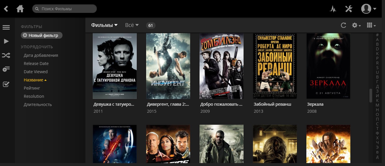

Так как это медиасервер, у него есть серверная часть (plex media server), и клиентская. У сервера есть неплохой веб-интерфейс. Выглядит как то так:
Веб
Веб
Клиентские приложения есть на большинство устройств, в том числе для smarttv (от части из за этого был выбран телек samsung...сейчас и на lg вроде как есть). На PC клиент называется Plex Home Theater. Это так, небольшая справочка.

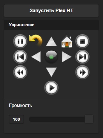

И приложив немного усилий получаем функциональный пульт в MD для Plex Home Theater.
Пульт в MD
Пульт в MD

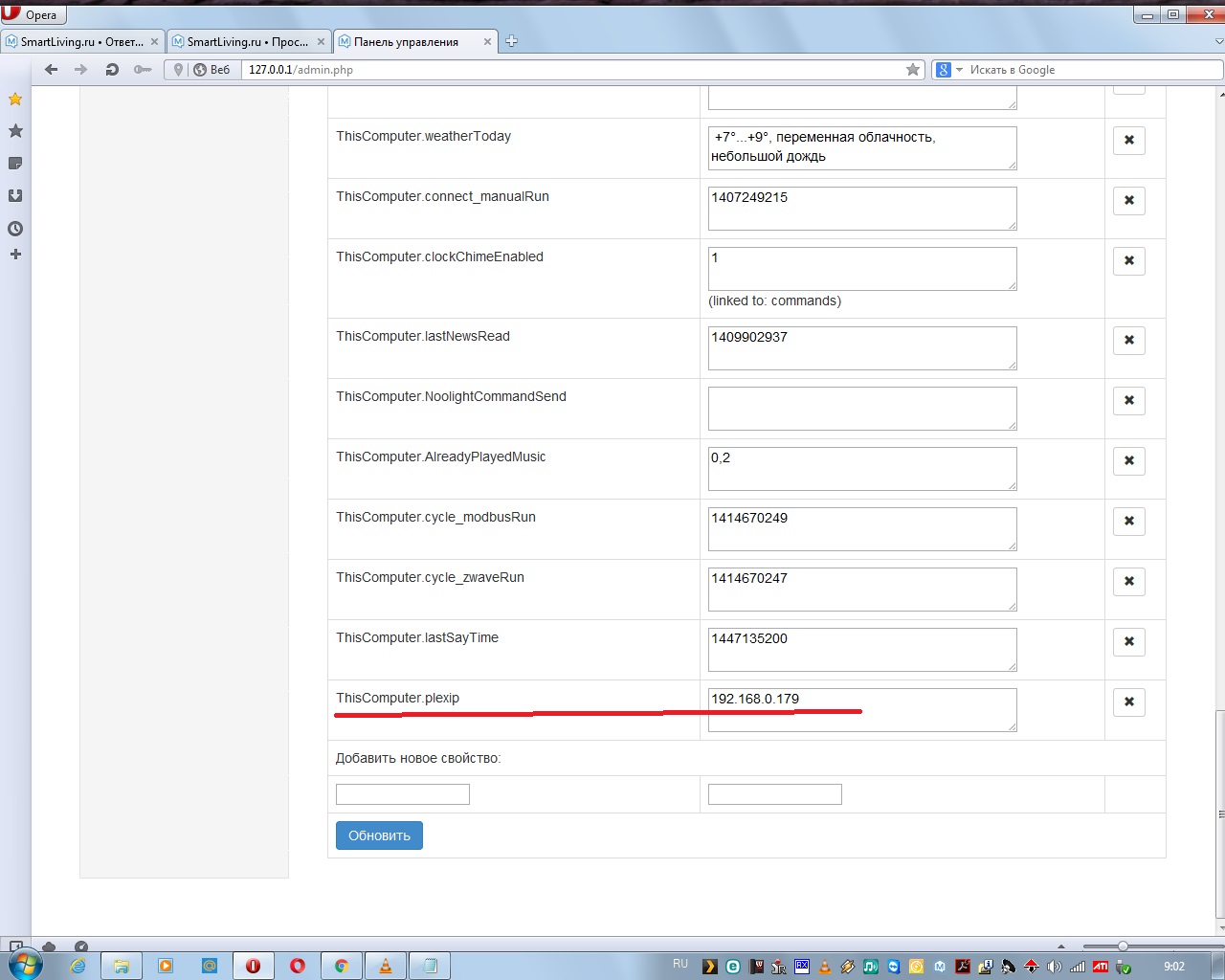

В ThisComputer.plexip вписываем IP компа где будем смотреть. Если компов несколько - можно сделать selectbox с выбором IP.

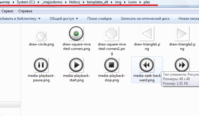

Картинки в архиве)
plex.rar
Картинки)
(43.92 КБ) 799 скачиваний

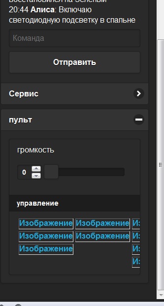

уважаемый nick7zmail что-то ничего не настраивается, может пошагово расскажете про настройку
ну вот например как я понял. см скриншоты с комментариями
и в итоге ничего не получается
помогите пожалуйста
в ThisComputer добавил plexip с ip компа
создал в меню ПУЛЬТ, насколько я понял картинки нужно загрузить/переписать в папку &lt;img src=&quot;\templates_alt\img\icons\plex\media-playback-pause.png&quot; /&gt;<br />т.е создать там папку? ведь изначально в \templates_alt\ нет никаких папок. и вот такая карина - кнопок нет
создал в меню ПУЛЬТ, насколько я понял картинки нужно загрузить/переписать в папку <img src="\templates_alt\img\icons\plex\media-playback-pause.png" />

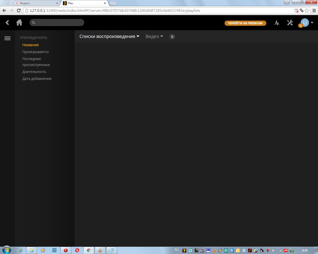

1) установить plex media server - хорошо установил, а внем пусто  :cry: вопрос: а как туда добавлять фильмы например. в инете ничего не нашел

1) Расскажите на каком ip у вас сервер plex, ip вы plex home theater запускаете, ip сервера с MD, и IP на котором открываете браузер, чтобы управлять home theater (это чтобы понять ситуацию. адреса можете поменять на нереальные, мне главное понять на каких машинах что стоит...
2) В temlates_alt создать папки, и распаковать туда приложенный мною архив - чтобы путь получился как в html \templates_alt\img\icons\plex\

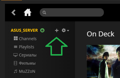

3) Настроить плекс - это в настройках, как не странно))) Чтобы добавить библиотеки (папки) с фильмами - нажимаете + тут
Он ищет инфу по ним...если неправильно инфу подобрал - нажимаете на странице фильма - исправить неверное сопоставление.

5)МД установлен на диске С там в папке и созал недостающие для плекса, но картина в МЕНЮ не изменилась - иконок НЕТ
МД установлен на диске С тм в папке и созал недостающие для плекса, но картина в МЕНЮ не изменилась - иконок НЕТ

5) Вот это странно. Вроде все верно. Может в браузере отключены картинки? Других идей нет. Попробуй подключить вообще любые картинки html-кодом. На форуме полно примеров.
